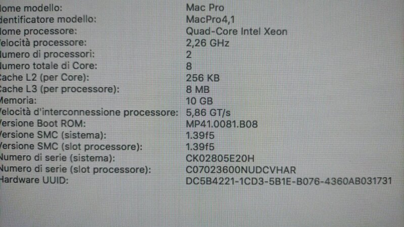

Mac Pro 5.1.... si può fare?
Carbo
14 minutes ago, Carbo said:
Il firmware è di un Mac Pro 4.1, per questo non è nella lista.
Devo trovare il modo di aggiornarlo a 5.1
Ma la BootRom vera e propria qual è? Riga Boot Rom version
devi vedere quel numero che ti dice tomnic
dipende dal sistema operativo
anche io ho il 4.1 che ho trasormato come ti ho detto
ma nel tuo caso hai un numero che non esiste (che e' legato probabilmente ad eventuali errori fatti in passato)
per quello ti consiglio un ripristino al sistema originale
e leggere da li se la boot rom corrisponde all'immagine di cui sopra
Ok è corretta
solo la memoria è strana e non  so come è distribuita tra le due cpu
dovresri avere 4 spazi per dimm per cpu
per aggiornare prova a leggere qui

Per completezza di informazione la foto è stata scattata con un banco di memoria non installato, in realtà sono 6 banchi da 2, per un totale di 12 giga
Poco male se non è rovinato lo slot
comunque se puoi estrai il tray cpu e controlla i numeri che vedi dove si aggancia lo stesso tray alla piastra
da quanto ho visto è come il mio però giravano anche dei 2.1 taroccati

Dal seriale confermo che è un 4.1 genuino, se non l'hanno cambiato in qualche maniera da lestofanti ma dubito!
Devi fare il crossflash a 5.1 sennò non puoi andare oltre a El Capitan, purtroppo è un limite dei 4.1, li facevo più aggiornabili!!!
