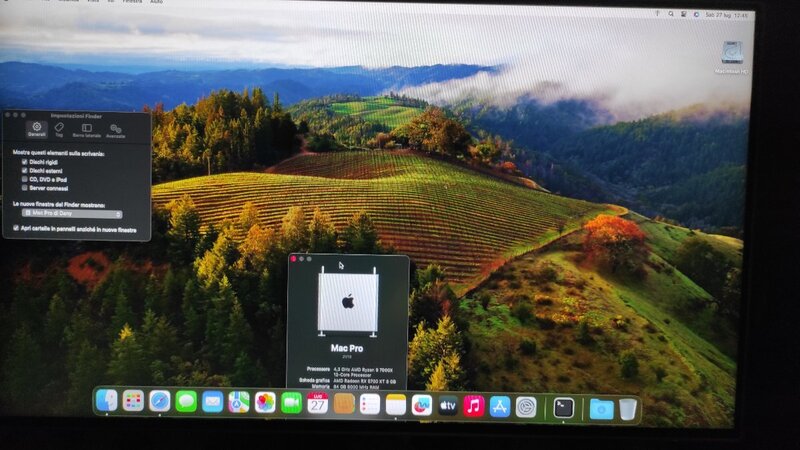

Supervisor fabiosun Posted July 27, 2024 Supervisor Share Posted July 27, 2024 Se sono formattati ntfs li dovresti vedere ugualmente Io ho 6 dischi sarà formattati exfat e li uso sia su Windows che su OS X Quelli ntfs li vedo e leggo ma non ci posso scrivere senza mettere app Link to comment Share on other sites More sharing options...
dany Posted July 27, 2024 Author Share Posted July 27, 2024 Sono formattati credo exfat, ma credo che il problema sia che osx l'ho installato sul secondo slot e i dischi sono letti dal primo slot dove stava win, proverò a mettere mettere SSD nvme osx sul primo slot, se ci sono problemi, lo ricambio. Ok grazie comunque. Link to comment Share on other sites More sharing options...
Supervisor fabiosun Posted July 27, 2024 Supervisor Share Posted July 27, 2024 Scusami parliamo solo di dischi nvme? O non vedi niente? Per niente intendo i sata Io faccio riferimento a qui da me che ho 4 slot nvme e 6 sata dovunque connetto vedo il disco o se non lo riconosce mi chiede di espellerlo o formattarlo Link to comment Share on other sites More sharing options...
dany Posted July 27, 2024 Author Share Posted July 27, 2024 57 minuti fa, fabiosun ha scritto: Scusami parliamo solo di dischi nvme? O non vedi niente? Per niente intendo i sata Io faccio riferimento a qui da me che ho 4 slot nvme e 6 sata dovunque connetto vedo il disco o se non lo riconosce mi chiede di espellerlo o formattarlo Intendevo i SATA, il mio parlare poco tecnico, incasina un po' lo so 😁, ma ho risolto, avevo attivato nel BIOS advances/USB configuretor/ su 'raid" invece che 'aihc' o qualcosa del genere, ho tolto raid e messo sull'altro e ora li vede. Grazie comunque fabiosun.👍 Link to comment Share on other sites More sharing options...

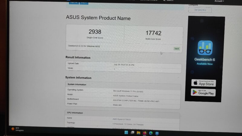

dany Posted July 30, 2024 Author Share Posted July 30, 2024 Scusate una domanda, con il test della memoria, se va a buon fine senza dare errori (siccome ci impiega diverso tempo e credo metta sotto stress il PC) credo che l'hardware sia ok o sbaglio? Link to comment Share on other sites More sharing options...
Supervisor fabiosun Posted July 30, 2024 Supervisor Share Posted July 30, 2024 memoria e' ok per l'hardware e' un buon segno ma non e' detto puoi fare dei test per CPU e GPU ma poi dipende se rilevi problemi o meno Link to comment Share on other sites More sharing options...
dany Posted July 30, 2024 Author Share Posted July 30, 2024 2 minuti fa, dany ha scritto: Scusate una domanda, con il test della memoria, se va a buon fine senza dare errori (siccome ci impiega diverso tempo e credo metta sotto stress il PC) credo che l'hardware sia ok o sbaglio? Faccio questa domanda in quanto dopo un giorno tutto ok, avevo installato diversi programmi e scaricato un centinaio di GB, imassage e facetime funzionante con id. Poi stamani appena acceso (quindi ancora tutti i componenti freddi, all'improvviso ha iniziato a fare righe blu e frizzare. Ora sto riinstallando di nuovo Windows che mi sta facendo lui il controllo della memoria, il monitor è collegato alla scheda video, è bello caldo e lo schermo è stabile e ok e non frizza più...booo. Link to comment Share on other sites More sharing options...
dany Posted July 30, 2024 Author Share Posted July 30, 2024 7 minuti fa, fabiosun ha scritto: memoria e' ok per l'hardware e' un buon segno ma non e' detto puoi fare dei test per CPU e GPU ma poi dipende se rilevi problemi o meno E come si fanno questi due test, considera che le gpu ne provate tutte e 2 sia la RX 6600 che la RX 5700 XT e frizzava con tutte e due, la CPU...che ne so, non ci capisco più nulla, la EFI è buona, l'altro ieri mi ha installato alla prima botta tutto il sistema, e poi è quella che hai visionato e corretto le patch....booo Ora riprovo da capo...poi butto tutto😎 Link to comment Share on other sites More sharing options...
Supervisor fabiosun Posted July 30, 2024 Supervisor Share Posted July 30, 2024 Scaricati cinebench 2024, geekbench 6.21 e provali un po' a me da solo strano che hai avuto problemi dopo che hai inserito la 5700xt nel sistema pero' magari e' stato un caso Link to comment Share on other sites More sharing options...
dany Posted July 30, 2024 Author Share Posted July 30, 2024 3 minuti fa, dany ha scritto: E come si fanno questi due test, considera che le gpu ne provate tutte e 2 sia la RX 6600 che la RX 5700 XT e frizzava con tutte e due, la CPU...che ne so, non ci capisco più nulla, la EFI è buona, l'altro ieri mi ha installato alla prima botta tutto il sistema, e poi è quella che hai visionato e corretto le patch....booo Ora riprovo da capo...poi butto tutto😎 Bootargs e patch sono uguali tra RX 6600 e RX 5700 XT? Insomma devo togliere o aggiungere cosa al config. La efi che ho èra fatta per RX 6600. 3 minuti fa, fabiosun ha scritto: Scaricati cinebench 2024, geekbench 6.21 e provali un po' a me da solo strano che hai avuto problemi dopo che hai inserito la 5700xt nel sistema pero' magari e' stato un caso Non lo so avevo tolto la RX 6600....in quanto avevo fretta di provare a fare osx sull'altro PC i5 13500....poi lo stesso giorno mi è arrivata la RX 5700xt e ci ho messo quella, anche perchè sull'altro case non ci entrava. Link to comment Share on other sites More sharing options...
Supervisor fabiosun Posted July 30, 2024 Supervisor Share Posted July 30, 2024 5 minutes ago, dany said: Bootargs e patch sono uguali tra RX 6600 e RX 5700 XT? non so se puoi togliere il bootarg pikera o meno ma non crea nel caso quel tipo di problemi Link to comment Share on other sites More sharing options...

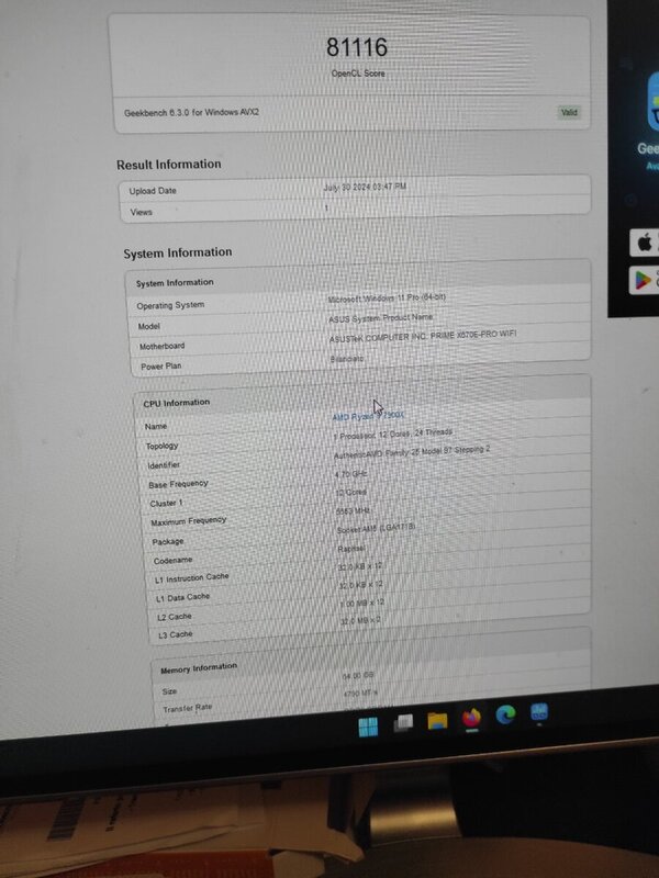

dany Posted July 30, 2024 Author Share Posted July 30, 2024 1 ora fa, fabiosun ha scritto: Scaricati cinebench 2024, geekbench 6.21 e provali un po' a me da solo strano che hai avuto problemi dopo che hai inserito la 5700xt nel sistema pero' magari e' stato un caso I risultati per la CPU con genkbench Adesso, dany ha scritto: I risultati per la CPU con genkbench Per la gpu Link to comment Share on other sites More sharing options...
Supervisor fabiosun Posted July 30, 2024 Supervisor Share Posted July 30, 2024 bene prova anche cinebench 2024 che stressa meglio la cpu Link to comment Share on other sites More sharing options...
