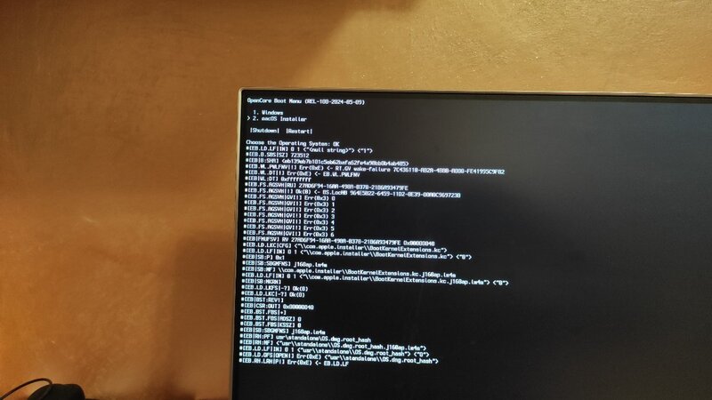

dany Posted June 9, 2024 Author Share Posted June 9, 2024 Allora premesso che la formattazione del disco intero fatta apfs Guid, poi successivamente il contenitore pure (anche lo dava comunque Guid, ma per sicurezza faccio anche quello), fatta la prima installazione ( da esterno (cmd) ) su nvme ero arrivato alla seconda installazione (quello che nel menù appare dopo il caricamento della mela) che a me è durato circa 27/29 minuti ( un quarto circa della barra di caricamento). Dopo di che si è riavviato con due opzioni nel menù: windovs e MacOS installer, azionando F2 BIOS avvia da USB freccia giù invio su MacOS installer (che dovrebbe farlo per 3 volte o 4 poi installare MacOS da disco credo, non più da installer) da qui in poi di continuo la stessa solfa, senza andare oltre. A questo punto sto ripartendo da capo, con la prima installazione ect ect ect, pensando due cose o che qualche impostazione efi non va bene....oppure che sul disco l'installazione iniziale non era perfettamente buona. Link to comment Share on other sites More sharing options...

dany Posted June 11, 2024 Author Share Posted June 11, 2024 Buon pomeriggio, ho aggiunto la Mmio le impostazioni del BIOS sono tutte corrette almeno credo, seguendo guida e soprattutto vostri consigli, patch le 2 visual tolte e l'altra attivata. Ora dopo aver installato il sistema e riavviato ha iniziato a caricare (barra con mela) per 25 minuti e a metà circa della barra di caricamento si è riavviato. Poi va sempre su Macos installer ( non più esterno), carica il tutto ( una infinità di stringhe) poi si spegne e si riavvia, BIOS parte da USB di nuovo Macos installer e si riparte....e così via....per molte volte. Fa foto scattata è di un'attimo, non è bloccato li le stringhe si susseguono. Link to comment Share on other sites More sharing options...

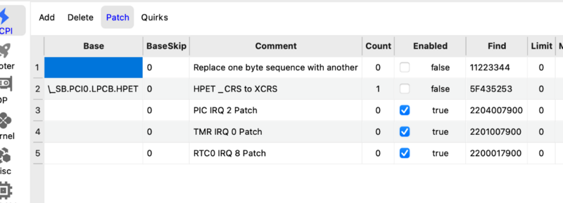

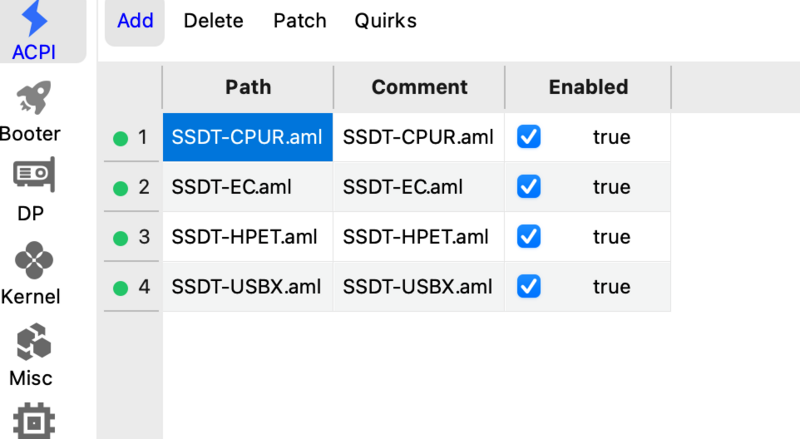

Supervisor fabiosun Posted June 11, 2024 Supervisor Share Posted June 11, 2024 34 minutes ago, dany said: invio la EFI e accetto consigli EFI.zip 3.8 MB · 0 downloads Sonoma o ventura? Se sonoma devi mettere securebootmodel su disabled questi a che ti servono? e poi anche qui Hpet perche'? ed il 2 ed il 4 sono per AMD? Link to comment Share on other sites More sharing options...

dany Posted June 12, 2024 Author Share Posted June 12, 2024 2 e 4 sono per Amd, Proverò a modificare il tutto. Link to comment Share on other sites More sharing options...
