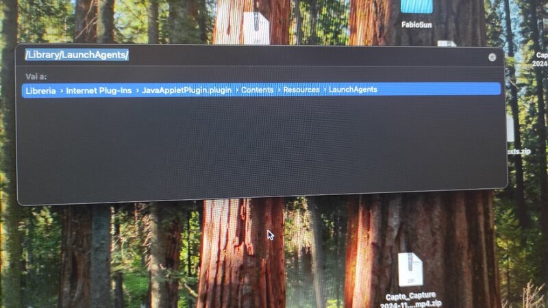

dany Posted November 13, 2024 Author Share Posted November 13, 2024 7 minuti fa, Anto65 ha scritto: no ti apre questa qui inserisci /Library/LaunchAgents/ dai invio e ti si apre la cartella di cui stiamo parlando ... guarda i video Mi si apre questa. Link to comment Share on other sites More sharing options...
dany Posted November 13, 2024 Author Share Posted November 13, 2024 3 minuti fa, dany ha scritto: Mi si apre questa. questo è tutto il percorso credo della LaunchAgents Link to comment Share on other sites More sharing options...
dany Posted November 13, 2024 Author Share Posted November 13, 2024 mi sono spiegato ora? o pensi che ancora sbaglio qualcosa? Link to comment Share on other sites More sharing options...
Support Team Anto65 Posted November 13, 2024 Support Team Share Posted November 13, 2024 Sei convinto che fai bene ? 🙃 Allora quando ti appare la finestra piccola, Intendo dopo il click "vai alla cartella" cancella qualsiasi indirizzo che c è Dopo senza che scrivi incolla da qui /Library/LaunchAgents/ Clicca sotto l indirizzo evidenziato ti porterà all interno della cartella Se non c è niente incolli il file che ti ho mandato prima Se nn riesci lascia perdere prova a rilanciare OCLP e vedi se da ancora l errore Link to comment Share on other sites More sharing options...
dany Posted November 13, 2024 Author Share Posted November 13, 2024 15 minuti fa, Anto65 ha scritto: Sei convinto che fai bene ? 🙃 Allora quando ti appare la finestra piccola, Intendo dopo il click "vai alla cartella" cancella qualsiasi indirizzo che c è Dopo senza che scrivi incolla da qui /Library/LaunchAgents/ Clicca sotto l indirizzo evidenziato ti porterà all interno della cartella Se non c è niente incolli il file che ti ho mandato prima Se nn riesci lascia perdere prova a rilanciare OCLP e vedi se da ancora l errore Non c'è quindi come faccio a incollare il file. Chiaramente oclp non può funzionare....non so cosa fare. Ok scusatemi per il disturbo. E grazie comunque. Link to comment Share on other sites More sharing options...

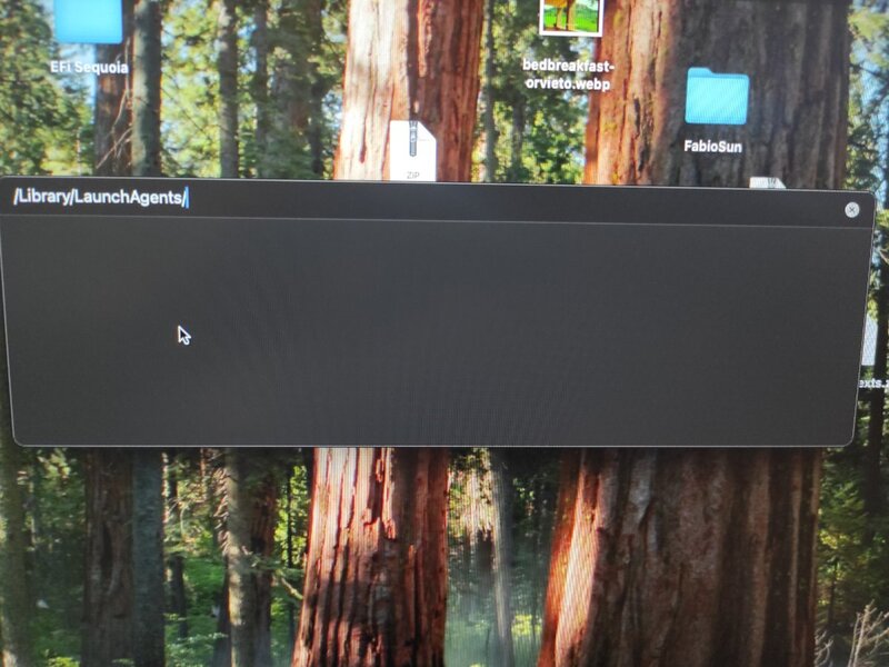

dany Posted November 13, 2024 Author Share Posted November 13, 2024 (edited) 14 minuti fa, Anto65 ha scritto: boom ci sei arrivato ok copia il file che ti avevo mandato e lo incolli lo trascini , dai la pass e invio No non mi hai capito te Anto, quando do invio non si apre nulla va a vuoto, la cartella non la trova. quello della foto è ancora il finder Edited November 13, 2024 by dany Link to comment Share on other sites More sharing options...
Support Team Anto65 Posted November 13, 2024 Support Team Share Posted November 13, 2024 e' molto strano che non c e non ti crei la cartella oclp o altre app allora ... finder -> vai alla cartella -> /Library/ e incolli LaunchAgents.zip ( decomprimi prima ) riavvia , lanci oclp Link to comment Share on other sites More sharing options...

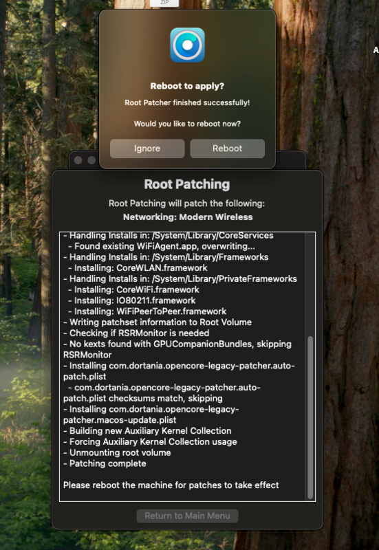

dany Posted November 13, 2024 Author Share Posted November 13, 2024 21 minuti fa, dany ha scritto: No non mi hai capito te Anto, quando do invio non si apre nulla va a vuoto, la cartella non la trova. quello della foto è ancora il finder 27 minuti fa, Anto65 ha scritto: boom ci sei arrivato ok copia il file che ti avevo mandato e lo incolli lo trascini , dai la pass e invio l'ho aggiunta io nella libreria e ho copiato il file che mi hai mandato e ora open core mi da questo, non mi da più errore....ora che faccio reboot? 1 Link to comment Share on other sites More sharing options...
Support Team Anto65 Posted November 13, 2024 Support Team Share Posted November 13, 2024 Siiiiiii 👌 .... Ti avevo mandato la cartella completa ma ok bravo Link to comment Share on other sites More sharing options...

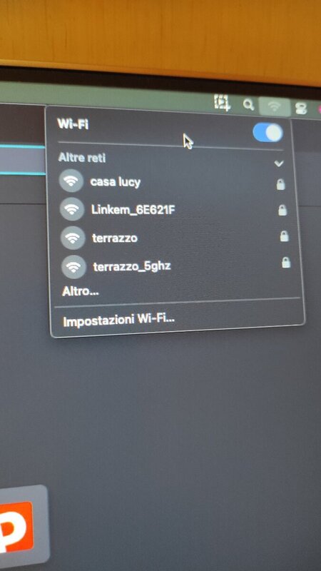

dany Posted November 13, 2024 Author Share Posted November 13, 2024 (edited) 57 minuti fa, Anto65 ha scritto: Ma sbagliavi il percorso,poi alla fine si eri nella posizione giusta ... comunque vissero felici e connessi 😆 ....solved !!! Anto ho riabilitato il Sip da recovery, poensando avrei dovuto riabilitarlo e ora sono da capo a 12 non ho più connessione wifi e oclp mi da questo, cielo benedetto non sapevo che non si dovesse riabilitare il sip è un sistema di protezione....booo l'ho disabilitato ma ormai è andata la wifi. Che devo fare oltre che stare fermo e immobile? Edited November 13, 2024 by dany Link to comment Share on other sites More sharing options...
dany Posted November 13, 2024 Author Share Posted November 13, 2024 6 minuti fa, dany ha scritto: Anto ho riabilitato il Sip da recovery, poensando avrei dovuto riabilitarlo e ora sono da capo a 12 non ho più connessione wifi e oclp mi da questo, cielo benedetto non sapevo che non si dovesse riabilitare il sip è un sistema di protezione....booo l'ho disabilitato ma ormai è andata la wifi. Che devo fare oltre che stare fermo e immobile? A POSTO COME NON DETTO TUTTO FUNZIONANTE HO FATTO RESET NVRAM E TUTTO é TORNATO NORMALE Link to comment Share on other sites More sharing options...
