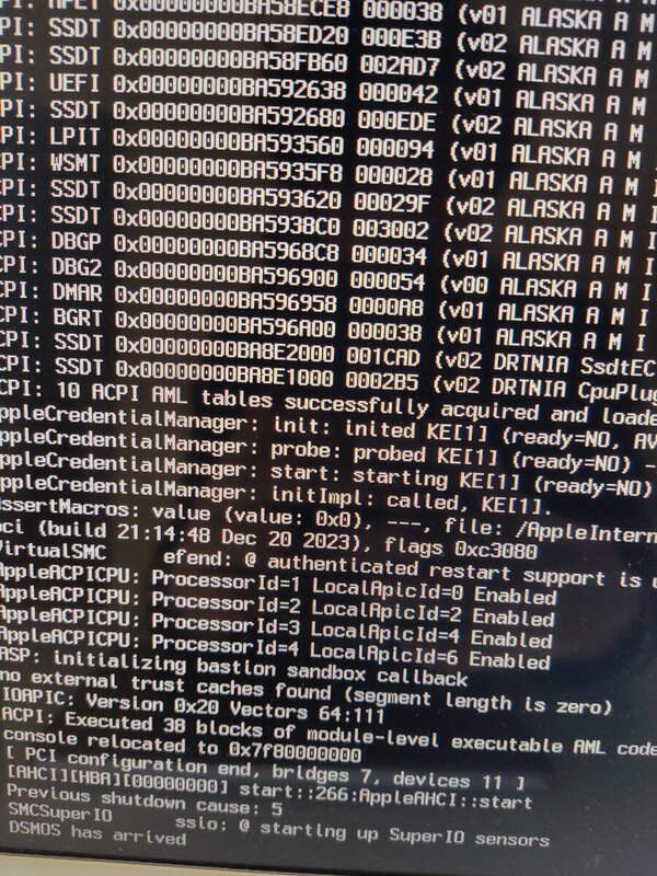

Fatto, si ferma a: [PCI configuration end, bridges 7, devices 11 ]
Come prima non ha prodotto nessun log
telegram-cloud-photo-size-4-5904638141833265525-y.thumb.jpg.b2cf8eaf228b48a498405b96097f6a4e.jpg
Uguale, stessa cosa di prima
