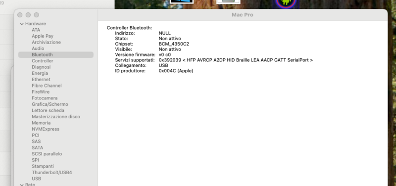

Ciao a tutti, ho fatto il passaggio da Sonoma a Sequoia, ma non mi funziona più il Bluetooth con la Broadcom in firma che con Sonoma non aveva problemi. I Kext sono tutti aggiornati, ma continuo ad avere la barra. Avete qualche dritta?
Edited by davanros
Se il wifi funziona e non va il BT un problema potrebbe essere la mappatura usb
Se hai seguito correttamente il thread
Grazie Fabio, la mappatura è la stessa di Sonoma, di Ventura e di Monterey
su altro forum a qualcuno nel passaggio e' saltata
se puoi controllare 😉
5 minuti fa, Anto65 ha scritto:
Con la BMC435... prova ad aggiungere i kexts
BlueToolFixup
BrcmFirmwareData
BrcmPatchRAM3
Gia provato ma nulla.......
Sto provando a verificare
12 minuti fa, fabiosun ha scritto:
qui cosa vedi in Hackintool? dopo aver fatto clear all e refresh?
Era un problema hardware, probabilmente un pò di polvere o la scheda appena spostata, perché ho provato a scollegare per verificare USB e al riavvio è partita regolare, quindi avete ragione non serve altro. Grazie .
