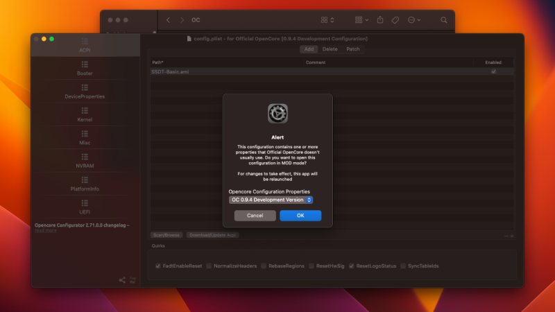

ho sostituito con ssdt basic e boota senza alcun problema. Ho rimosso il vecchio sia dalla cartella acpi sia dalle righe di opencore configurator. Ora già mi sento meglio 🙂 . Mi potete indicare se posso anche togliere la 0.94 beta e sovrascrivere direttamente con l ultima opencore stabile?

controlla che cosa vedi qui dentro che secondo me hai molti Device properties che non sono per la tua piastra
EFI-2.zip
questa e' Opencore 093 con tutti i kext ufficiali non beta
backup della tua e vedi se parte
se parte prova a togliere un po' di Device Properties se non le riconosci come presenti per il tuo hardware

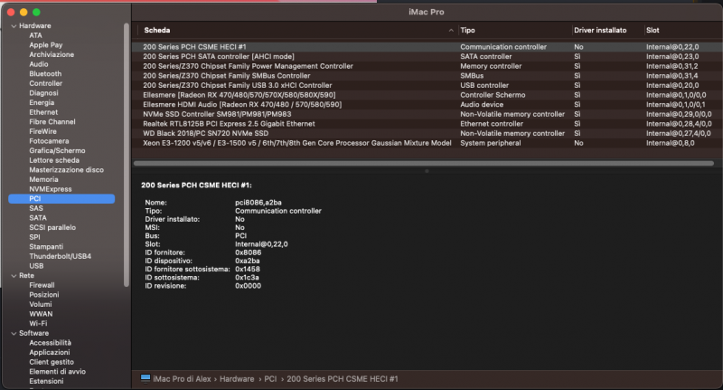

Ho solo un'ultimissima domanda: la scheda video va bene come viene riconosciuta? videoproc mi segnala tutte le accelerazioni grafiche. E' settata bene in opencore?

la scheda video e' gestita dai driver di apple e quello che metti in opencore non e' fondamentale
puoi scrivere quello che vuoi e dare il nome che desideri
per quello ti dicevo che puoi togliere le cose in Device properties
Opencore che ho messo nella EFI e' l'ultimo 093 Release

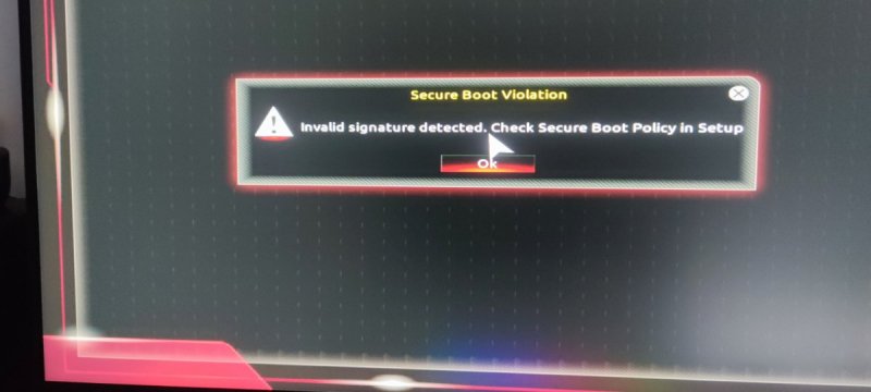

ok allora elimino quelle liste in pci device. Inoltre se voglio avere secureboot attivato come faccio ad evitare l errore che da dopo schermata di bios
