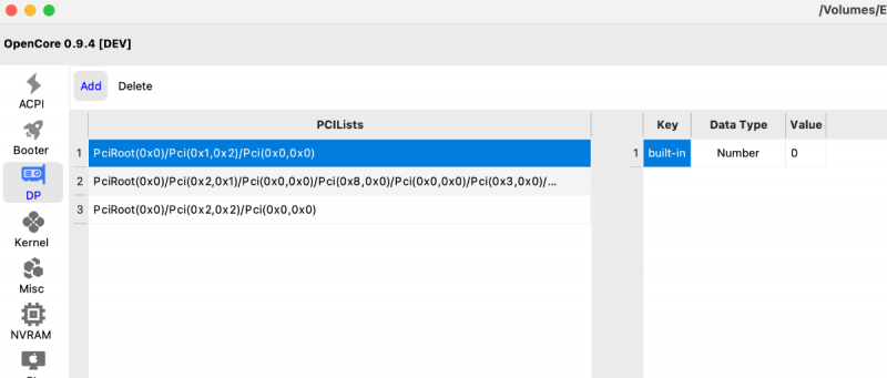

alla fine sono riuscito a far funzionare os su questa macchina, ho solo un problema, se così si può dire, le icone dei drives sono gialle, come se fossero usb, mi ricordo tanti anni fa si risolveva usando qualcosa sotto clover ma ora?

vedo che hai definiti nelle properties anche i controller, hai provato a togliere tutto quello non fondamentale per spartire e metterci solo quello che ti da hackcheck?
metti anche il plist qui che ti offre hackcheck per le icone e cotrolla se n ci sono più' voci per i dischi
Prova a cambiare Value da 0  ->  1
A 0 ( Zero ) dovrebbe essere nullo con 1 attiva il  built-in
PciRoot(0x0)/Pci(0x1B,0x0)/Pci(0x0,0x0)..... built-in > Number > 1
oppure
PciRoot(0x0)/Pci(0x1B,0x0)/Pci(0x0,0x0)..... built-in Type > DATA Value > 01000000
