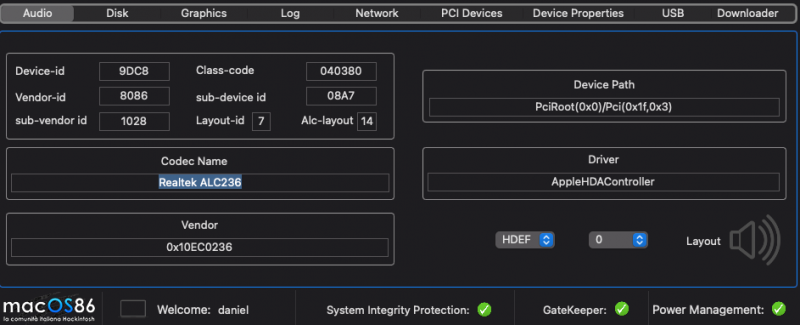

adesso provo anche quello ho una Realtek ALC236
come layout sarebbero  disponibili questi:
0x100001, 0x100002, layout 3, 11, 12, 13, 14, 15, 16, 17, 18, 23, 36, 54, 55, 99
con HackCheck vedo questo:
