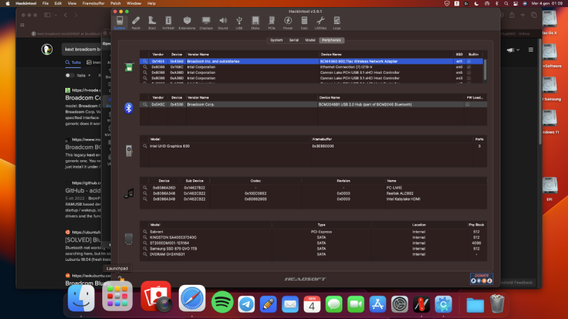

Ciao ho il pc in firma, ho acquistato la scheda di rete fenvi per ovviare problemi e kext, su 13.0 andava tutto bene, ora dopo aver aggiornato alla 13.1 il Bluetooth se provo ad associarlo da iphone dice dispositivo non supportato, se lo associo dal mac non da segni di vita, prima funzionava airdrop e tutto ora airdrop  vede il telefono ma non si aggancia. Ho notato anche che se vado su id apple dal menu impostazioni è molto lento e non è questione di connessione. Qualche aiuto? Ho bisogno di aggiukext o altro? È sempre amdato senza kext ne di Bluetooth ne di airdrop o altro.. ditemi voi cosa provare. Grazie

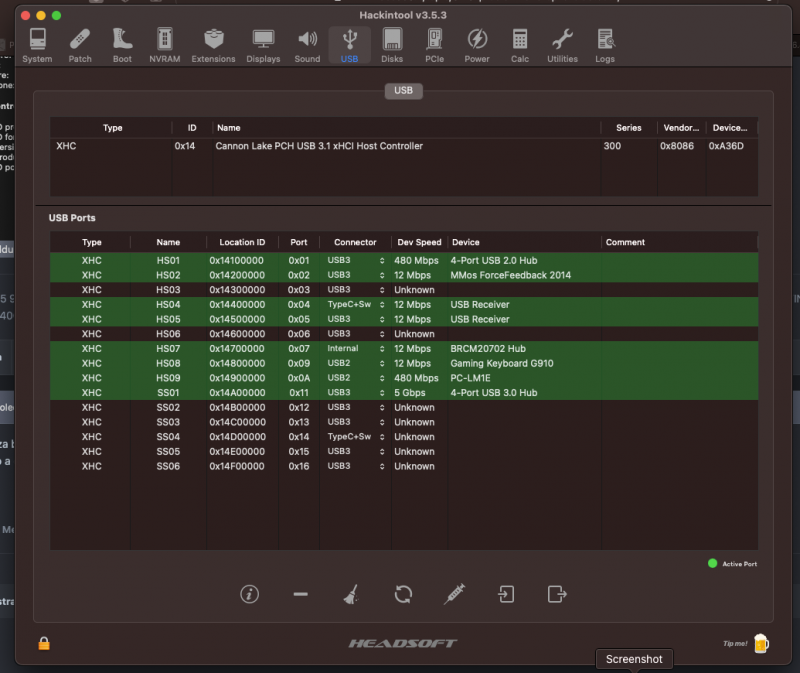

fatto sta che non va, ho formattato sia windows che mac, adesso non mi da l'audio oltre i problemi sopra citati, ho staccato un altra scheda pci che avevo ( hub usb) e ho lasciato solo la scheda di rete, ho rifatto la mappatura usb senza quella scheda ma siamo sempre la. arrivato a questo punto penso non sia un problema di mappatura, dopo 8/9 volte credo di saperla fare. altri suggerimenti?

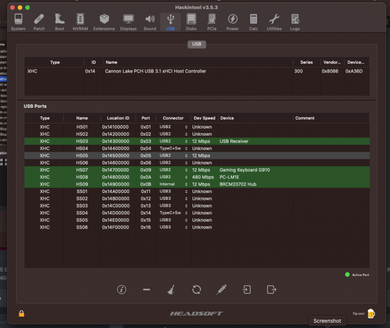

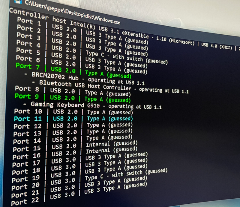

stavolta tramite usbtoolbox sono riuscito a mettere la scheda bluetooth come interna, ho aperto hackintool solo per lo screen... continua a non funzionare. Ho notato da windows con usbtoolbox che nella mia porta 7, quella dove ho collegato l'alimentazione del bluetooth interno alla scheda madre che i dispositivi sono 2, uno figlio dell'altro, qui ne spunta uno, che esce interno, non dovrebbe spuntarmi anche l'altro? puo' essere quello il problema? ho provato sia con bluetoothfixup che senza ma sempre lo stesso. nessuno e' in grado di darmi qualche consiglio su come fare cosa guardare ecc? grazie

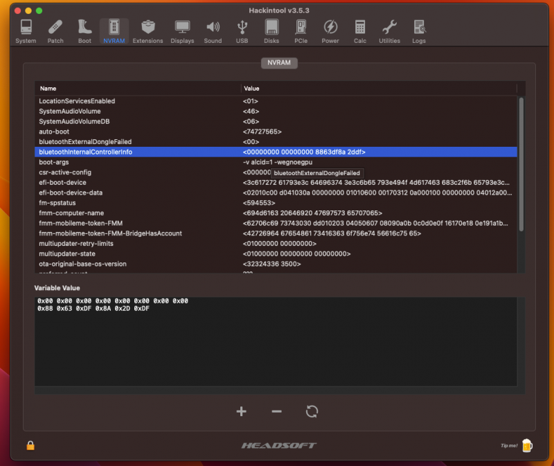

Ho fatto un paio di prove anche dal link che mi avevi mandato per resettare il bluetooth, ma tutto solito, però le cuffie Bluetooth e gli altri dispositivi Bluetooth funzionano, sui miei dispositivi apple si aggancia ma poi non va, e l’iphone mi dice nei dispositivi Bluetooth che il dispositivo (imac) non è supportato.. cosa potrebbe essere a creare problemi solo con dispositivi Bluetooth apple? Sempre se sia quello.. ma il resto va tutto perfettamente
