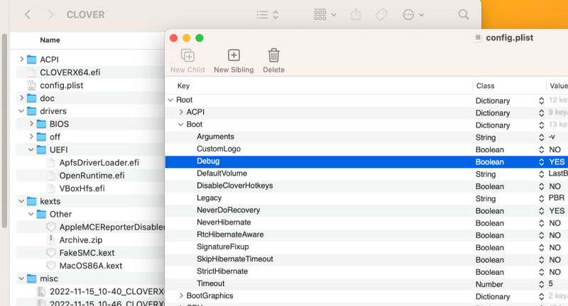

Bros Posted December 30, 2022 Share Posted December 30, 2022 Ciao, mi è venuto lo sfizio di confrontare il file di log di Clover con quello di OpenCore. (non so neanche se la cosa ha senso 😃 ) Con OC me lo ritrovo nella EFI ma sinora non sono riuscito a recuperarli in Clover. Ho aggiunto -v /MountEFI=yes /LogLocation=EFI in Boot/Arguments (non sono certo che "EFI" sia un PATH corretto... infatti non c'è). Probabilmente la soluzione è di una banalità disarmante ma non sono riuscito a trovarla ne qui ne altrove.Qualcuno sa come recuperarlo? Grazie! Link to comment Share on other sites More sharing options...
Supervisor fabiosun Posted December 30, 2022 Supervisor Share Posted December 30, 2022 8 minutes ago, Bros said: Ciao, mi è venuto lo sfizio di confrontare il file di log di Clover con quello di OpenCore. (non so neanche se la cosa ha senso 😃 ) Con OC me lo ritrovo nella EFI ma sinora non sono riuscito a recuperarli in Clover. Ho aggiunto -v /MountEFI=yes /LogLocation=EFI in Boot/Arguments (non sono certo che "EFI" sia un PATH corretto... infatti non c'è). Probabilmente la soluzione è di una banalità disarmante ma non sono riuscito a trovarla ne qui ne altrove.Qualcuno sa come recuperarlo? Grazie! ciao non so da che versione parti ma lo attivi da Boot/debug yes e lo trovi nella cartella EFI/Clover/Misc non c'e' bisogno di bootarg 1 Link to comment Share on other sites More sharing options...
Bros Posted December 30, 2022 Author Share Posted December 30, 2022 Risolto! Grazie @fabiosun volendomi cimentare in questo confronto - per quanto io riesca a capire - quale aspetto mi consigli di privilegiare e con quale metodo, sempre che sia cosa sensata e proficua ? Link to comment Share on other sites More sharing options...
