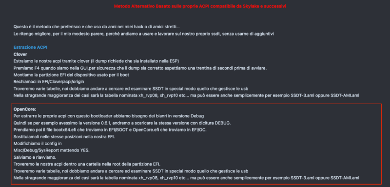

in una efi di github ho ytovato tutti questi ssdt, possono tornare utili per la
questione lan, o a questione thunderbolt, o la questione stop (ho visto che non ci va)
Buonasera ragazzi, c’è un piccolo problema: se da ACPI disabilito ssdt della mappatura vecchio e, ovviamente, disabilitato il comment relativo su delete, nonostante io abbia XHCIPort Limit attivato come Quirks, al riavvio nessuna porta usb funziona, tanto che non riesco ad usare né tastiera usb né mouse e devo rifare il boot con una pennetta d’emergenza.
