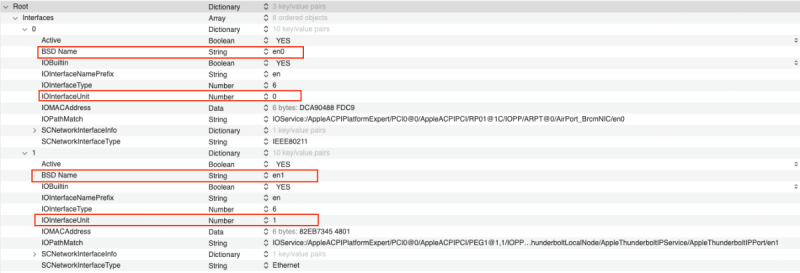

La scheda Wi-Fi dove si disabilita nel bios?
Se connetto ad una porta lan va in kernel panic
no da bios la FENVI non la disabiliti
devi disabilitare l i210 che e'una intel che vedi nel bios della piastra madre
non riesco a dirtelo ora perchè ho l'hack spento.
però prova a fare la procedura della modifica di /Library/Preferences/SystemConfiguration/NetworkInterfaces.plist invertendo i valori che ti ho segnato nello screen.
tu sai che la tua wifi è impostata come en2
quindi andrai a modificare come segue:
BSDname en0 ----> en2
IOinterfaceunit 0 ---> 2
e viceversa su en2, metterai en0 e 0
salvi e riavvii e vedi che succede da hackcheck
Ok ragazzi, ora procedo con la modifica del Systemconfiguration.plist. Volevo però aggiornarmi sul fatto che le lan non funzionano, se sulla seconda porta inserisco il cavo vado sempre il kernel panic. Prima di modificare il plist ho voluto provare a disattivare le lan tramite bios. Provo, grazie ancora!

per quello ti dicevo di disabilitarle
non so poi in realtà se c'e' un modo per vederle le i210 (su trx40 non vanno da un po' ma non so sulla tua piattaforma)
nel caso se le disabiliti e se non ti passa a en0 puoi provare a fare il reset con power tool o con hackcheck
o a mano come dice @philarticolo31
