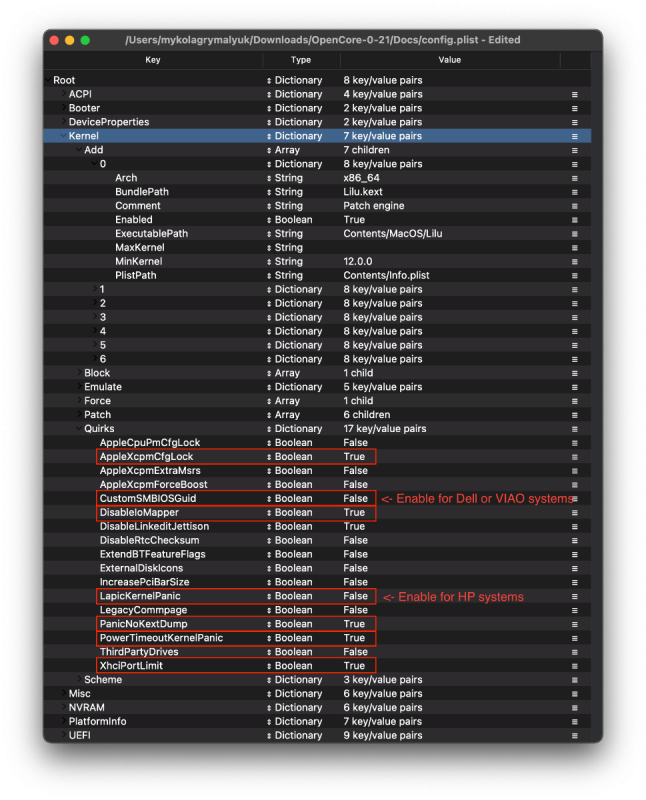

Ma se qualcuno ha fatto i compiti per eventuali miglioramenti, AppleXcpm posso eliminarlo se imposto sul BIOS ma preferisco usarlo così, altro non saprei...
Se hai su bios il cfg lock su disable lo puoi levare il quirks
E lo stesso se su bios hai impostato il dvmt pre a 64 o 128 mb e il dvmt Total a max puoi levare da patch igpu le voci fbmem e stolenmem

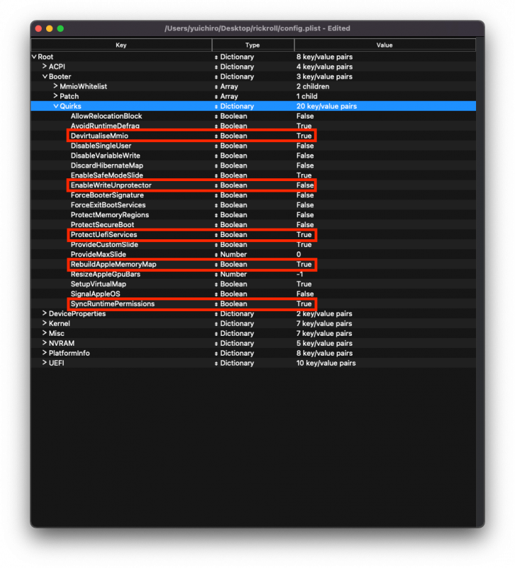

si ora più' del log e' capire se hai tutte le funzionalità critiche come
1)Reboot
2)shutdown
3)Sleep/wake
poi se ti vuoi divertire puoi provare a togliere RebuildAppleMemory ed attivare solo EnableWriteUnprotector.... e se va pure da te farai parte di una sezione tipo scisma di Martin Lutero o simili andando contro oltre che a Dortania....(che me ne frego ampiamente) anche alle sacrescritture opencoriane 🙂 🙂
PS scherzo rimani come sei che e' corretto!

Spegnimento e riavvio OK, lo STOP non lo uso, quindi definitivamente così..?
Che non lo usi ok... ma da capire se perdi la funzionalità
come ad esempio per NVRAm in base ad i quirk in uso
Per me cosi stai bene 🙂
cmq
io faccio fede di solito solo al pdf di opencore
loro sono sibillini molte volte
usa il quirk tal dei tali se hai early reboot
Se non li hai....io sperimenterei senza leggere dortania
Partendo anche da una EFI debug che non parte correttamente per avere il log
da li poi andare avanti in base al pdf e alla propria esperienza di uso!
Da tenere poi sempre presente che, il mio sistema all'inizio del suo funzionamento con OSX e che non avevamo iniziato a utilizzare MMIOWHITELIST ma solo il quirk DevirtualiseMMIO, partiva bene
Senza alcune funzionalità ma ci lavoravi
Oggi il mio sistema slo con il quirk attivo non parte (quindi cambiano cose ne driver che non capisco o che non documentano)
