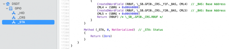

Ciao a tutti, spesso capita di trovare il dispositivo GPI0 spento sul DSDT per via del suo metodo _STA che ritorna Zero, per poterlo attivare deve ritornare 0x0F
esempio di GPI0 spento su DSDT:
975981471_Schermata2022-09-08alle11_37_13.thumb.png.95ec3be62cd76853013add4bbe539e2b.png
allego il dsdt in questione DSDT.aml.zip
ed ovviamente lo capite poiché se cercate su ioreg il dispositivo GPI0 non vi da nessun risultato.

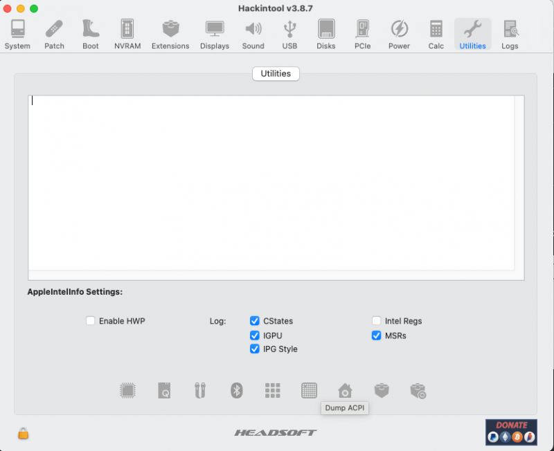

in questi casi bisogna estrarre il proprio DSDT (vi sono più metodi)
uno molto veloce è tramite hackintool https://github.com/headkaze/Hackintool/releases
basta andare in sezione utilities :
1388451248_Schermata2022-09-08alle11_42_00.thumb.png.0df37f22b5de11c6f054f429047f0740.png
ed cliccare l'icona in basso al centro :     1163939734_Schermata2022-09-08alle11_42_14.png.08a33fb867ea2ac73611aca454107eda.png
scegliete come destinazione Documenti e dentro quella cartella troverete le acpi estratte, prendete il DSDT e mettetelo sulla scrivania.
