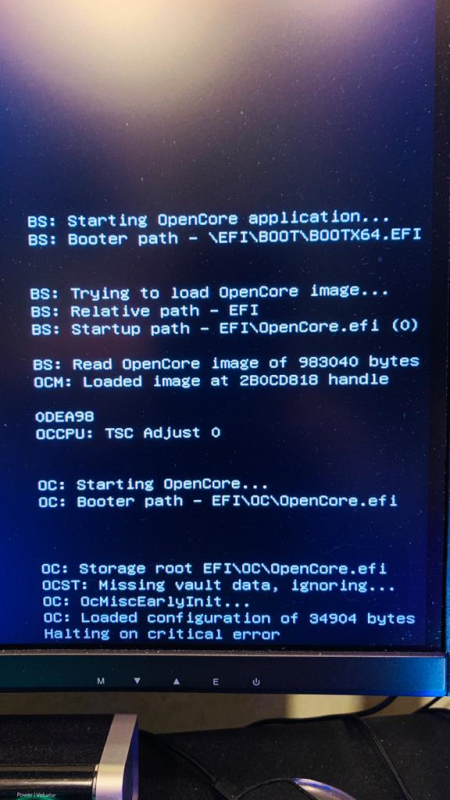

Ciao, da quello che vedo hai messo tutti i drivers Efi esistenti..non serve
posta solo il config.plist che stai usando e se la sai la versione di Opencore precisa

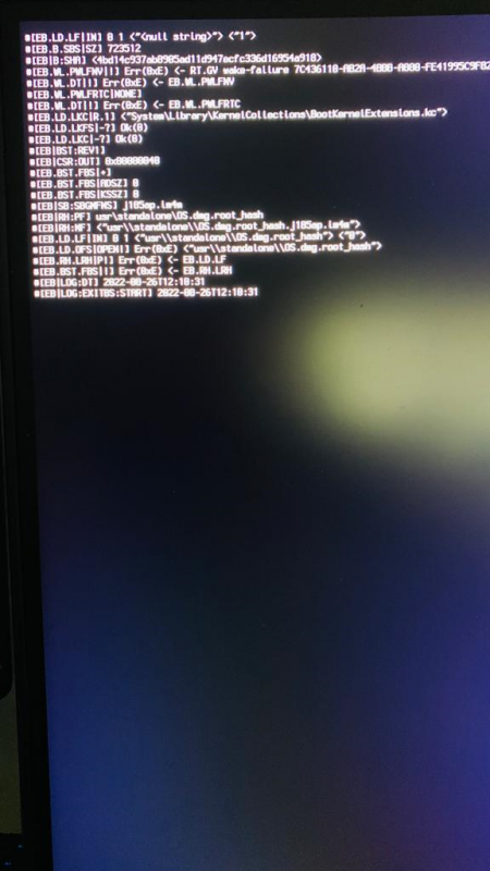

resettato Nvram (per far comparire le altre opzioni devo premere la barra spaziatrice)
questo è quello che mi dà a schermo
Ho aggiunto sotto spoiler il log che ho trovato nella pendrive come file di testo

Adesso ti vede il disco di installazione nel bootmenu?
poi si blocca subito
ora sono da verificare i quirk che hai utilizzato nel config.plist
mi ricordi cosa hai come motherboard e cpu e che sistema stai installando?
