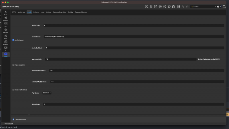

Ciao a tutti, è possibile capire come abilitare il play chime all'avvio? Ho un pò di confusione in testa...........
Oltre al abilitare il driver AudioDxe ed avere il file audio nella cartella omonima dentro Resouces, poi la sezione del config
1545509906_Screenshot2022-08-03alle19_05_05.thumb.png.0c7eddc7cc9af5378f3f0100a73d9e40.png
come va compilata? AudioCodec dove lo trovo? e anche AudioOutMask? L'AudioDevice dovrebbe andare bene stando ad Hackcheck
599985095_Screenshot2022-08-03alle19_10_11.thumb.png.22155c589ce0283ecd08b18d7ab55c1a.png
però non riesco a farlo funzionare. Può essere che il suono integrato via USB (come il mio caso)non sia supportato?

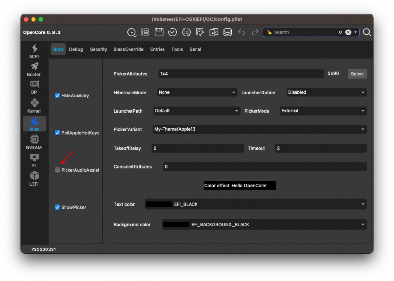

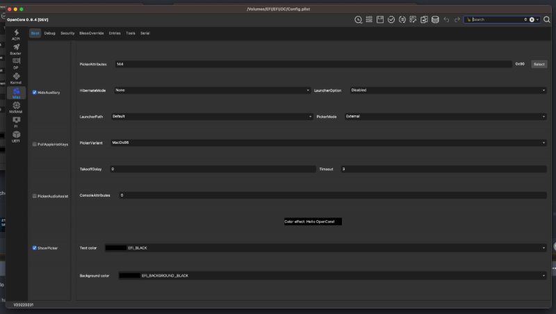

In Misc/Boot Il PickerAudioAssist ha qualcosa a cui vedere?
Edited by davanros

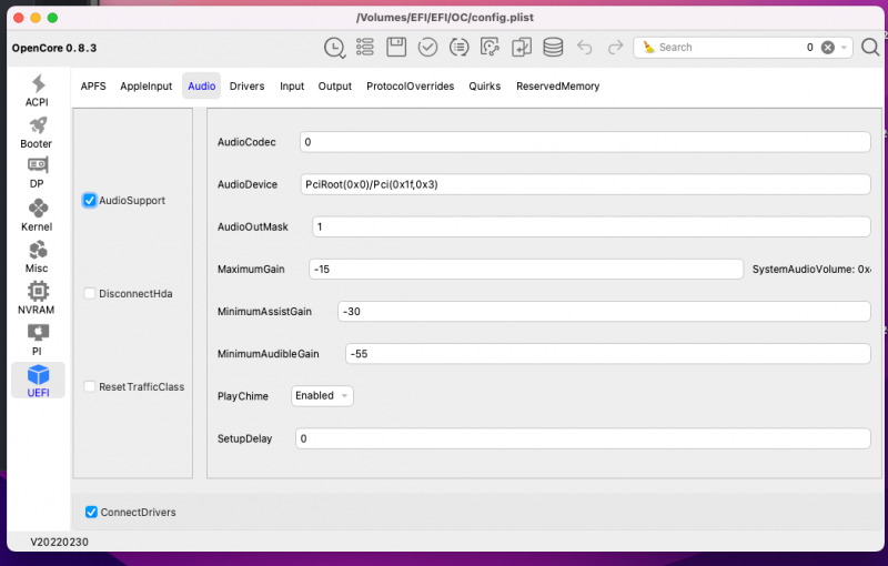

ciao, io l'audio l'ho impostato in device propierties ,
590616211_Schermata2022-08-04alle07_09_42.thumb.png.9929b33765ec323d3bc69ef78b069592.png
e in UEFI / Audio / PlayChine ho impostato Enabled e su AudioCodec 0
1224679423_Schermata2022-08-04alle07_09_55.thumb.png.68db81c90a22aaa826e1b7b2e6b98c61.png
con il mio sistema in avvio della gui di opencore fa il classico " DONG !! "

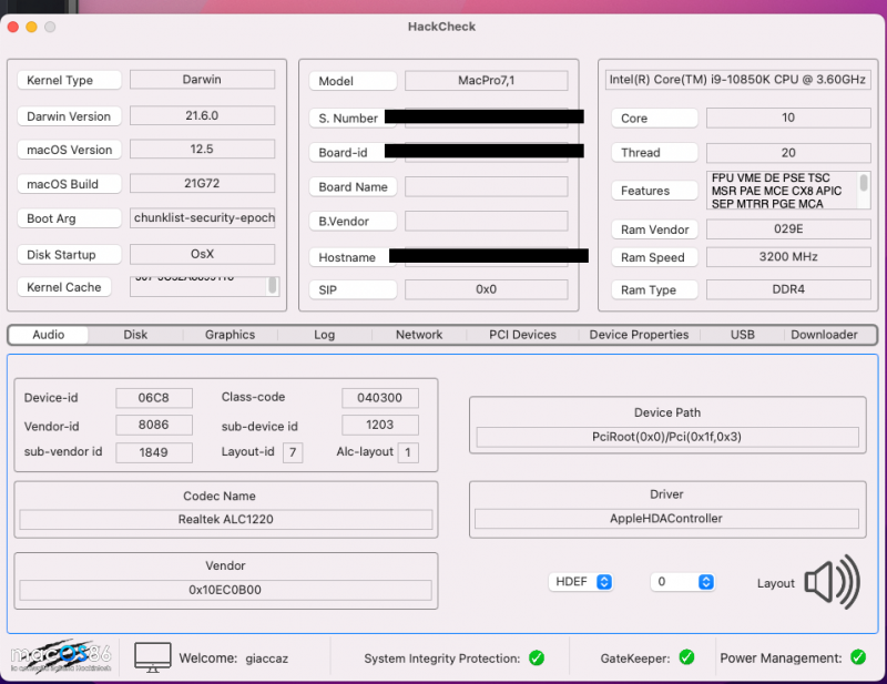

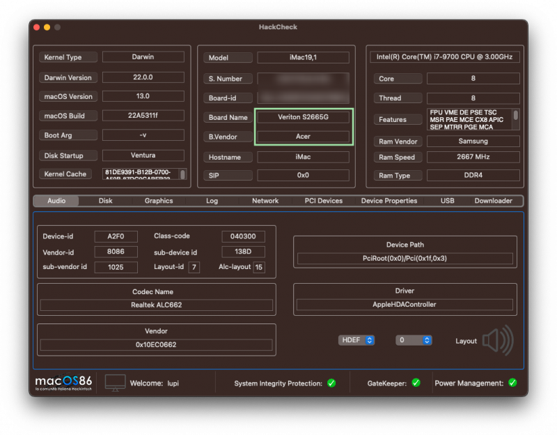

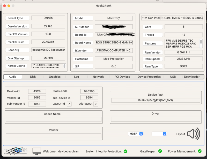

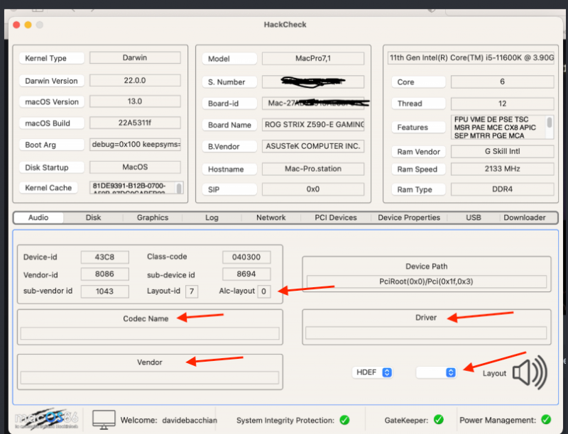

HackCheck.....
1429823770_Schermata2022-08-04alle07_10_51.thumb.png.1ab80aa7677fc53b8487764e61b5529d.png
p.s. mancano un po di voci  nel tuo HackCheck rispetto al mio, sei sicuro che su layout sia giusto il valore 0 ( premetto ...non conosco  la tua mobo )
HackCheck.....

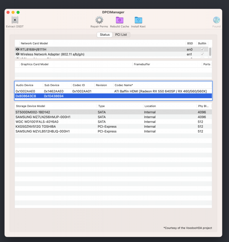

Ciao Giaccaz, non inietto nessun layout, il codec è USB e non serve iniettare nulla, basta la mappatura con la sua porta attiva e AppeALC per le uscite digitali. Volendo provare a dichiararla in DP come mi muovo? Questo è quello che vedo su DPCImanager

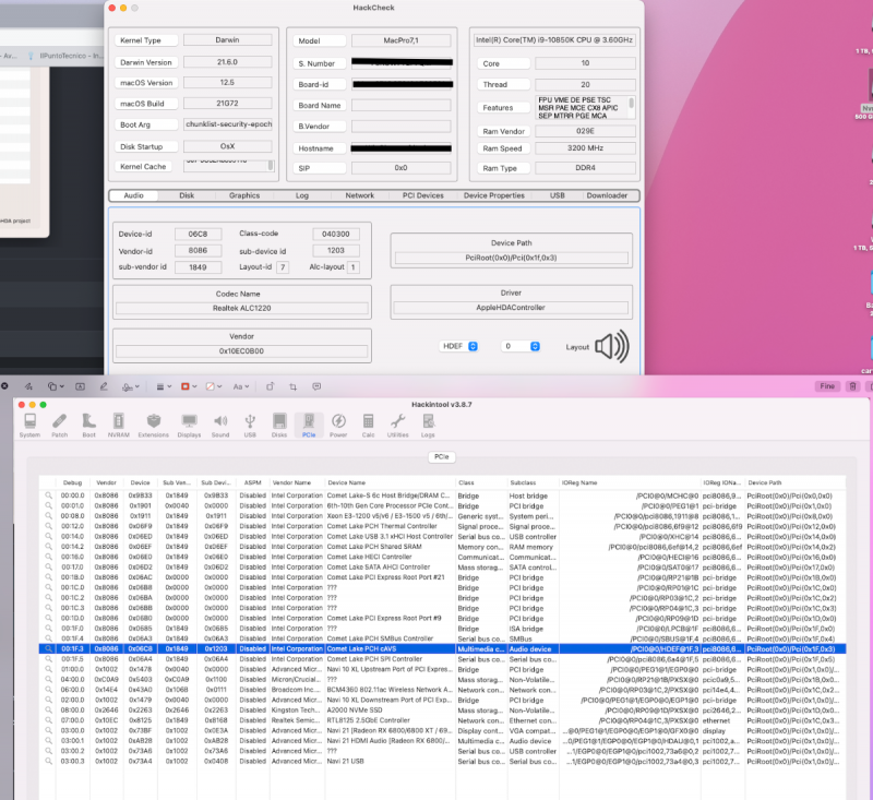

premetto non sono molto afferrato in materia un giorno mi son messo a capire come poter dichiarare in device properties l'audio anziche utilizzare il solito sistema boot-args / layuot ( che utilizzo nel 2 sistema in firma ).
Comunque ti posto lo screenshot del mio sistema spero che ti possa aiutare , ma essendo il tuo audio un usb non so se il percorso  che ho p fatto io possa essere eseguito alnche sul tuo sistema.
ho Utilizzato HackTools ma anche ottimo HACKCHECK 2 per vedere com'era dichiarata la periferica in pci.
792912625_Schermata2022-08-05alle11_07_56.thumb.png.3a33ac72702a4bc1101c92e1d5461056.png

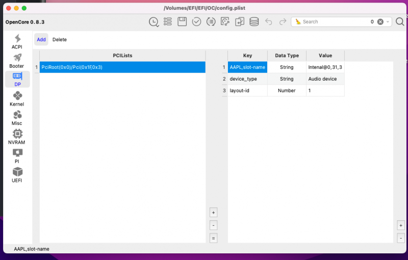

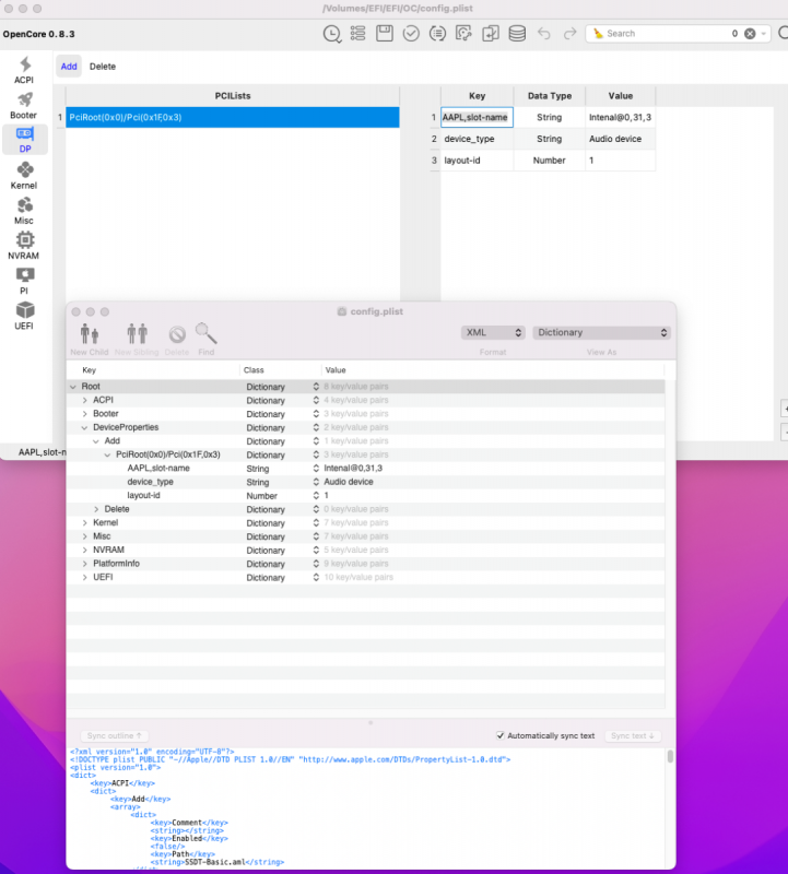

Di seguito utilizzando PlistEdit o OCAT ho dichiarato in DeviceProperties l'audio in questa maniera.
1803299029_Schermata2022-08-05alle11_22_47.thumb.png.0ec9b99f78b0ee67b759af202d49a1be.png
PciRoot(0x0)/Pci(0x1F,0x3)   che io lo semplicemente ho convertito in  AAPL,slot-name  / String / internal@0,31,3
 ho dichiarato che e un audio device e gli ho messo layout-id che secondo me andava bene dopo varie prove.
P.s. layout che ho dichiarato in deviceproperties non e lo stesso che si dichiara in boot-args , in HACKCHECK 2 lo chiama ALC-layout.
510962739_Schermata2022-08-05alle11_27_35.thumb.png.1a32e1be8b363623f8540e4faca6a4af.png

Un altro metodo rapido per aggiungere le periferiche al plist e' usare OCC  ( senza farlo a manina .... ma in automatico )
1934599744_Screenshot2022-08-05alle11_58_28.thumb.png.9fd9eb7faa6bbdf3ac397234260d9f1e.png

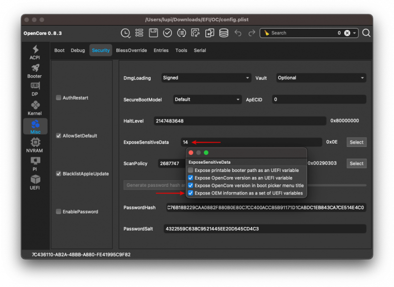

@Giaccaz  come mai non visualizzi in HackCheck > BoardName e Board Vendor ?
Come hai in ExposeSensitiveData ? Provato a inserire 14
2045429171_Screenshot2022-08-05alle11_46_45.thumb.png.ad2e7a8ce9d0ceccae456706347ef8d6.png1765137304_Screenshot2022-08-05alle12_12_05.thumb.png.f372ae8fab04d145245d52f5cf06ed7b.png

Porca vigliacca, adesso che l'ho dichiarata in DP hackcheck mi visualizza più roba
107837270_Screenshot2022-08-05alle19_17_54.thumb.png.9f78bac3122445d02aa4850d52781a63.png.4a430c50ce0e6020b243a940f146e25e.png
però il boing ancora non arriva........... Insisto!!!!!!!!!!

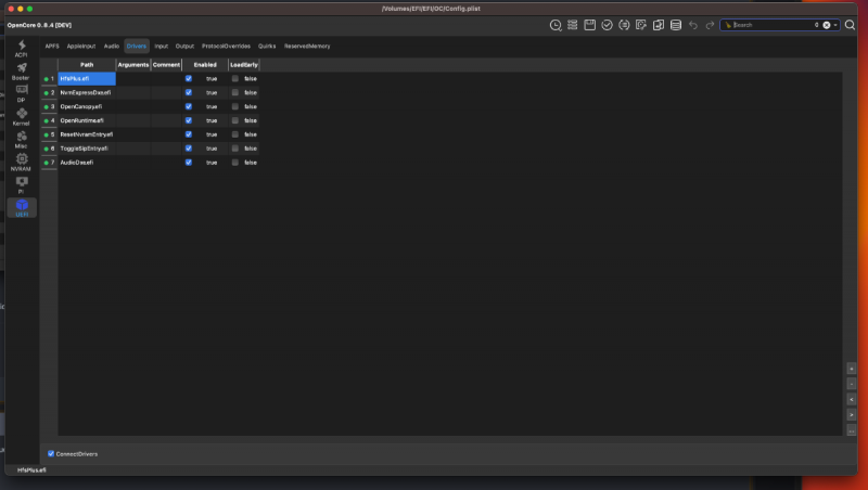

Mi hai fatto accanire ... non andava neanche a me , solo perche' non avevo abilitato il driver AudioDxe.efi  🙈  :default_hysterical:   solitamente non lo uso perche' notavo che in passato al boot aveva un leggero ritardo nel caricare il driver ... devo dire che e' migliorato tantissimo

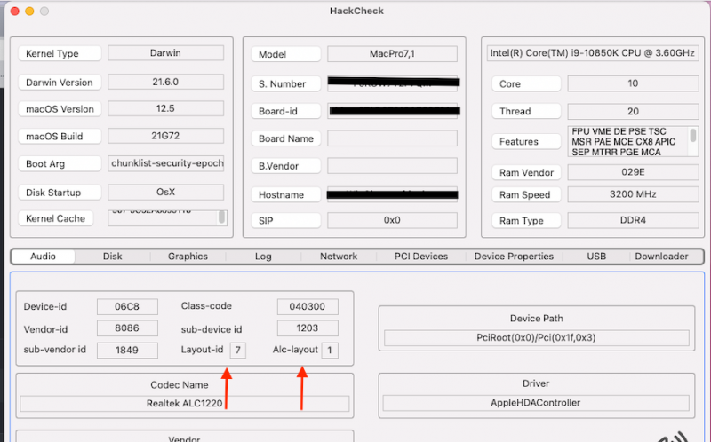

notavo che non e' specificato il layout nel tuo shoot di hackcheck
... questo il mio  , il tuo e' zero

2052080167_Screenshot2022-08-05alle20_49_11.thumb.png.4ba40c55f3318a20793829bbd874c59a.png195394974_Screenshot2022-08-05alle20_48_44.thumb.png.8966544633aad77189714c6ffaafd1b3.png
con AudioDxe abilitato,
267616508_Screenshot2022-08-05alle20_49_53.thumb.png.40b48db7f4afc15b086a45b4eb87ee5d.png
in effetti in hackcheck c'era anche meno prima di dichiarare la periferica in DP, però non funzia lo stesso, sarà perché è USB??
Sulla guida di Dortania dice che AudioSupport va flaggato......

in misc > boot  devi abilitare PickerAudioAssist
in UEFI > Audio > AudioOutMask mettilo a 15 non a 1
e specifica il layout in DP :  layout-id = ????

in misc > boot  hai abilitato  PickerAudioAssist ??
si abilitato, ma avevo zero in hackcheck anche prima di dichiararla in DP, come vedi al primo post
