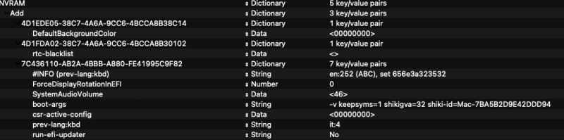

Mi è venuto il dubbio che non venga riconosciuta automaticamente .... anche perchè ho letto su Dortania che queste nuove schede video NAVI 21 (Rx 6800, 6800XT e 6900XT ) richiedono un boot arg aggiuntivo AGDPMOD=PIKERA.... dite che devo aggiungerlo ?....
Attualmente ho questi come boot arg (vedi foto)....
Se non metto questo argument rischio che non mi parta più l'hackintosh ?....
Non so se hai interpretato al meglio la guida, ma queste schede funzionano anche senza Whatevergreen.kext, e nel caso il boot arg non avrebbe senso/effetto
Il tuo problema principale potrebbe essere l'integrata della CPU se la usi e l'ordine di precedenza delle schede sul bios (Discreta /iGPU), ma provenendo da altra GPU potresti non avere problemi
il consiglio e':
1) se hai whatevergreen.kext in use aggiungi solo il boot arg Pikera ed incrocia le dita
2) se non lo hai in uso ed usi un SMBIOS come MacPro7.1 potrebbe partire tutto cosi'
cmq pensa che hai fatto un ottimo acquisto, e se nel caso più' negativo ci devi dedicare un po' di tempo, non sarà tempo sprecato

Fatto, si ho aggiunto ai boot arg AGDPMOD=PIKERA e si è avviato liscio come l'olio... grasssie Fabiosun per i consigli 😃
