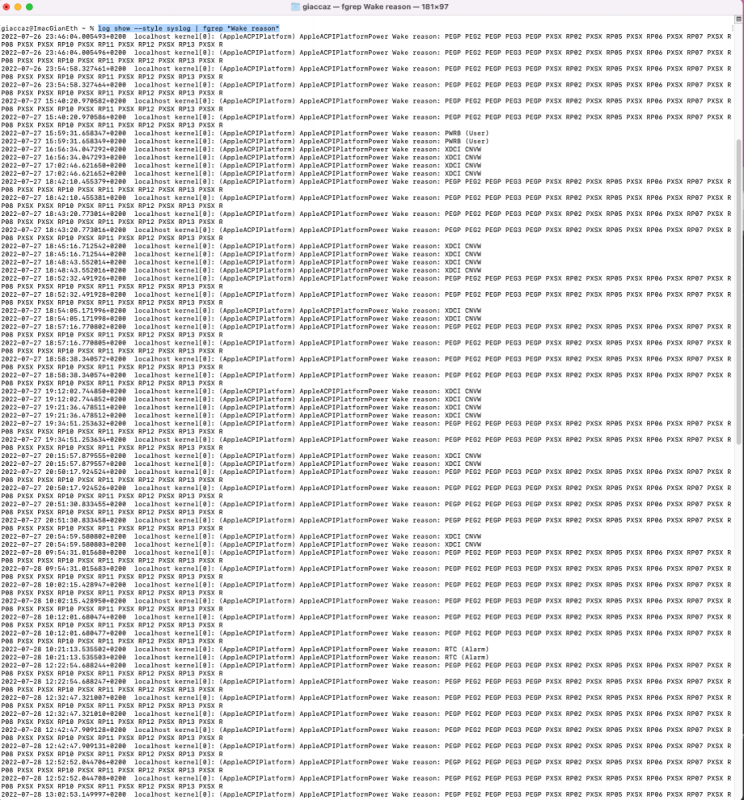

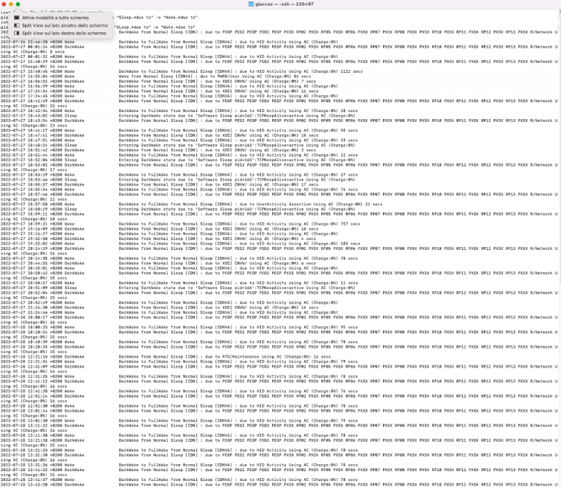

chiedo agli esperti,  ho utilizzato i comandi da terminale per capire cosa succede , perche ogni tanto si sveglia , ma e un mezzo casino.
premetto utilizzo il wake on lan del bios ( mi serve per utilizzo da remoto ) non so se possa essere questo uno dei. motivi.

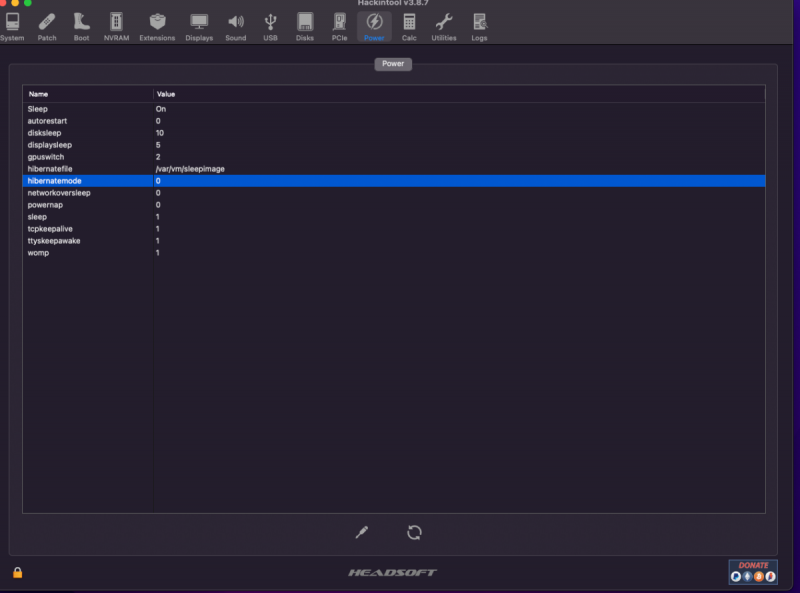

Ho fatto un screenshot di hackintools hibernatemode e proxymitywake sono a 0 sempre , non come in questa immagine.

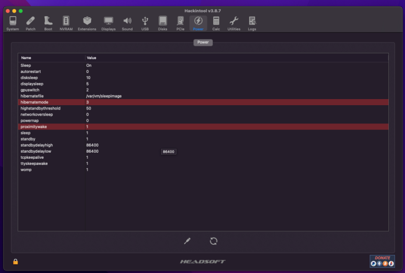

2 - Macpro7,1 invece si risveglia sempre dallo stop in maniera sistematica , e come si nota dalla schermata mancano delle voci .
1621804418_Schermata2022-07-29alle21_17_21.thumb.png.3489331c6befdf225de82a7e6847da2e.png
sapete dirmi come mai come mai queste diefferenze tra uno e l'altro?
La risposta è molto semplice: ogni smbios gestisce l’alimentazione in modo differente. Anch’io con MacPro 7,1 ho le stesse impostazioni del tuo screen.
