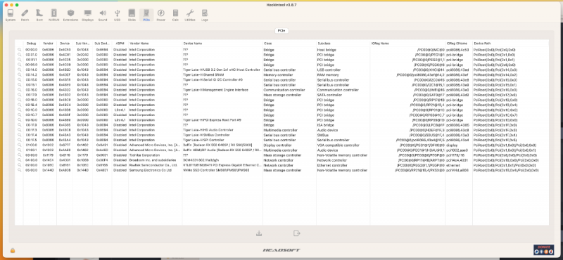

Ciao a tutti, riprendo in un tread la problematica relativa allo stop che sto incontrando, ovvero che il sistema va in stop e si risveglia dopo un attimo. La wake reason è questa:
325025959_Screenshot2022-07-24alle11_09_10.thumb.png.b2ff532a5a4946ad12bf30721db05b5e.png.f13b46bb52a92795a5075c7d3e88d206.png1147463259_Screenshot2022-07-23alle19_17_49.thumb.png.af5837e574a69c3d04b19ebf6f060a99.png.b3bfc6944814c61ea68300545a810392.png
e le impostazioni del pmset sono queste
1802783833_Screenshot2022-07-24alle11_12_52.thumb.png.3e7e944a678ebbc1127ea19e1079e5f8.png.39a7d643c294c3e3d8660ed5ccc225f8.png
A questo link https://elitemacx86.com/threads/immediate-wake-from-sleep.690/ c'è una situazione simile, che riguarda una scheda wifi Fenvi T919 con chip Broadcom. Se provo a rimuovere la mia che è sempre su adattatore Pcie, il sistema non và più in stop. Allego EFI e IOreg.

Risolto, grazie a @Extreme™ che mi ha sollecitato ad una verifica apparentemente banale che ha però risolto il problema, ovverossia la corretta configurazione del tipo di porta su tutta la mappatura. Ieri sera avevo provato al volo solo la correzione di quella che mi interessava, adesso ho rifatto con cura tutto il percorso e sistemato ogni porta mappata e finalmente lo stop è perfetto. Un grazie grandissimo anche a @Lorys89 per l'impegno e l'aiuto sempre prezioso e risolutivo, siamo un luogo bello in cui stare.
