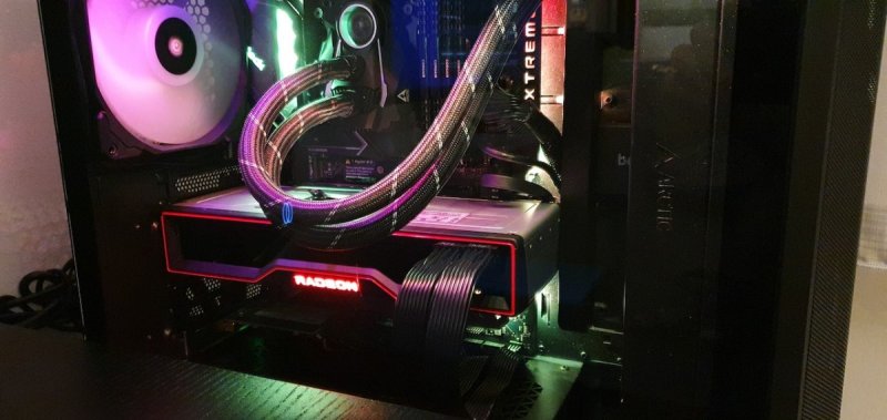

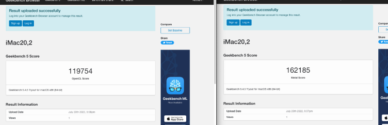

Giaccaz Posted July 20, 2022 Share Posted July 20, 2022 (edited) oggi e arrivata la tanto attesa vga nuova per sostituire la mia rx570 . La riconosce in maniera nativa , tolto la spunta su WhateverGreen.kext che utilizzavo con la mia precedente vga. genbench 5 i punteggi sono nella norma per un PCIe 3.0 che dire e un bel salto dalla rx 570 a questa! Edited July 21, 2022 by Giaccaz 2 Link to comment Share on other sites More sharing options...

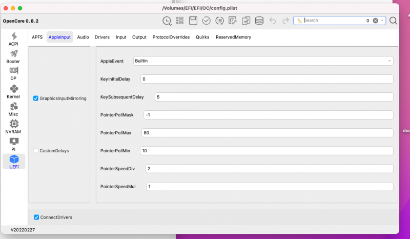

Giaccaz Posted July 21, 2022 Author Share Posted July 21, 2022 (edited) Utilizzo la mappatura delle usb tramite ssdt si dall'inizio, ma quello che non capisco e che il mouse lo riconosce ma si sposta di qualche decimo di mm, cosa che prima non lo faceva. Ho provato anche con un mouse con filo usb e fa lo stesso problema. Credo che il problema risieda in queste impostazioni Provero di nuovo MacPro7,1 con quel kext . Edited July 21, 2022 by Giaccaz Link to comment Share on other sites More sharing options...

Giaccaz Posted July 21, 2022 Author Share Posted July 21, 2022 (edited) sisi...che sia uno o l'altro non gli cambia ,e come se lo spostamento del puntatore fosse relegato a una piccolissima parte dello schermo. Pernsavo fosse un problema di weg, ma non e cosi. dovrei montare la vecchia vga e riprovare. Per il secondo punto la cpu con smbios macpro7,1viene riconosciuta in maniera corretta, c'e' solo quel puntino. Edited July 21, 2022 by Giaccaz Link to comment Share on other sites More sharing options...

Supervisor fabiosun Posted July 21, 2022 Supervisor Share Posted July 21, 2022 * la tua nuova VGA ha anche la USBC mi pare, quind bisogna vedere se interferisce sulla vecchia mappatura Link to comment Share on other sites More sharing options...
Giaccaz Posted July 21, 2022 Author Share Posted July 21, 2022 in effetti pensavo anche a quello.. Link to comment Share on other sites More sharing options...
Giaccaz Posted July 21, 2022 Author Share Posted July 21, 2022 confermo, rimesso su la rx570 il mouse sulla gui di opencore va senza problemi, probabilmente la usb-c della vga nuova crea qualche conflitto. Devo provare a rimettere mano al ssdt Link to comment Share on other sites More sharing options...
Giaccaz Posted July 21, 2022 Author Share Posted July 21, 2022 Un ultima cosa, non capisco perche forse questa usb-c della vga possa crearmi questo problema alla gui di opencore, ma non crea nessun problema quando il sistema va in sleep. Se crea qualche conflitto alla gui di opencore , non dovrebbe risvegliarmi il sistema im maniera sistematica anche dallo sleep?......mah Adesso la rivendo e rimetto su la vecchia !!!!🤣 1 Link to comment Share on other sites More sharing options...
