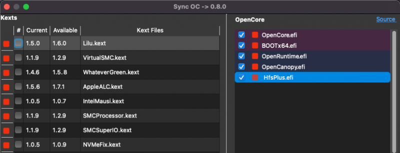

1459141045_Schermata2022-05-10alle20_31_08.thumb.png.cbb2d13f7c610965166b95d5eb740b95.png
E' presente ancora la cartella Bootstrap ( va eliminata )  ... quindi non propio recente ...  Ocvalidate restituisci 45 errori nel plist
Puoi seguire questa GUIDA  per aggiornare la tua EFI  con OCAT ... resetta la Nvram al primo avvio

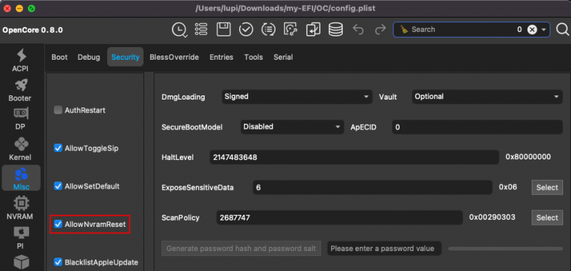

Si il reset lo fai da OC , devi abilitare ( se non lo e' gia' )  nel plist come nello shoot
196873209_Schermata2022-05-10alle21_31_21.thumb.png.f0fa786386ff08c6e37dd227e2399728.png

OCAT ( oc auxiliary tool ) te l ho linkato la guida sopra , trovi anche il link per scaricarlo , oltre a editare il plist aggiorni la versione di oc , kexts etc ... ripeto fai le prove da una usb per sicurezza

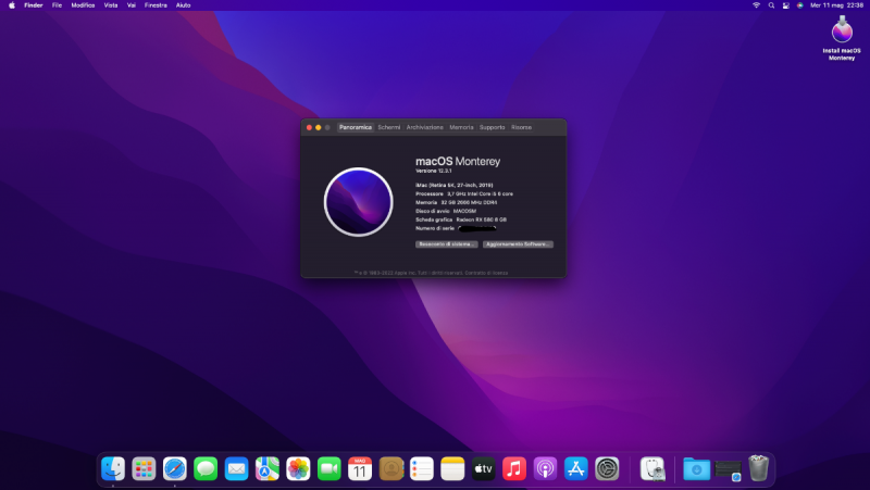

Ciao ragazzi,
nulla alla fine sono riuscito ad installare Monterey semplicemente bastava aggiornare la EFI con il tool corretto... L'unica cosa che non capivo perché usciva quel errore strano del firmware (mai successo), Comunque grazie del supporto di tutti.
ps Ho chiesto, solo per curiosità ad un altro gruppo di Hackintosh su Discord e mi hanno cercato 40€ solo per aggiornare l'efi da matti...
