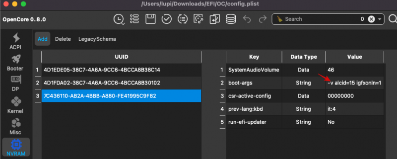

poi come faccio a togliere la verbose?
oggi sono molto soddisfatto! dopo tanto penare!!!
grazie mille Antuneddu!!!!
ho proceduto a eliminare il verbose... tutto ok.

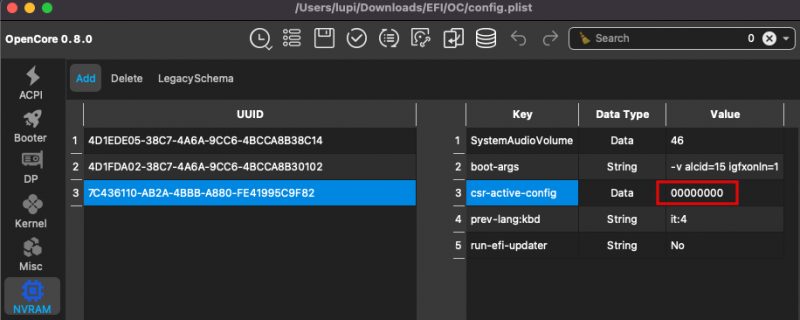

@LUIO Come segnalato  da Giaccaz ... cambi il valore qui
1313492794_Schermata2022-05-01alle11_37_54.thumb.png.8e80f7ddef47ccdb042fc1966dfd0cec.png
Puoi anche da terminale  ( avviando da recovery ) digitare   "  csrutil disable  "

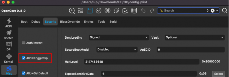

Abilitando  "   AllowToggleSip  "  qui  , dovresti vedere l icona nella gui di OC  , per disabilitare / abilitare
