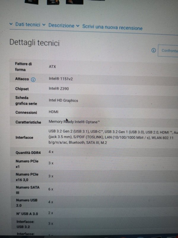

Non sono un esperto quindi sicuramente posso dire baggianate, pero ti allego le foto delle caratteristiche tecniche della scheda madre che ho trovato sia su internet che nel mio libretto.
Non trovo la voce GPU

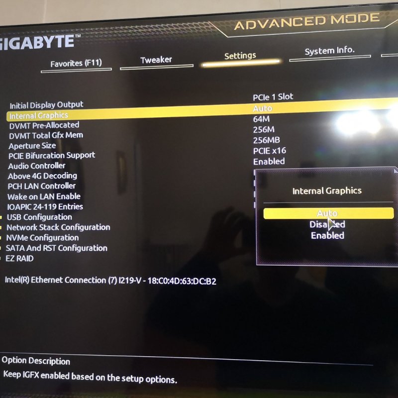

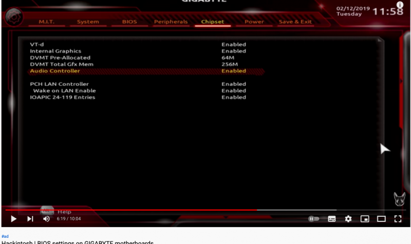

I settaggi del bios modificati sono questi:
Secure boot: Disabled
Vt-d : Disabled
CSM Support :Disabled
XCHI Hand Off: Enabled
hai la sezione grafica che è un macello per osx.
internal dislay  metti grafica integrata
internal graphics enable
DVM pre-alllocated 32 o 64 MB
total GFX MEM auto
PCIe bifurcation auto o NO

@antunedduHo resettato la nvram e provato con la EFI  che mi hai postato dopo un pò da il divieto d'accesso,quindi nada.
@kernel26alcune impostazioni del BIOS tipo "Pcle bifurcation" non c'è la voce AUTO o NO stessa cosa vale per "DVMT Total Gfx Mem"

Allora, nel bios:
initial display output : IGPU (pcie 1 slot indica che stai usando una scheda video dedicata...e sinceramente non so nemmeno come tu possa essere arrivato li e vedere dal monitor collegato alla integrata...)
Internal graphics ENABLED (auto può andar bene per Windows, NON per MacOS)
DVMT pre allocated, 32 non 64
DVMT total MAX
questi i valori "minimi" da impostare...

Modificato le impostazioni del BIOS come dicevi tu @SemanticA

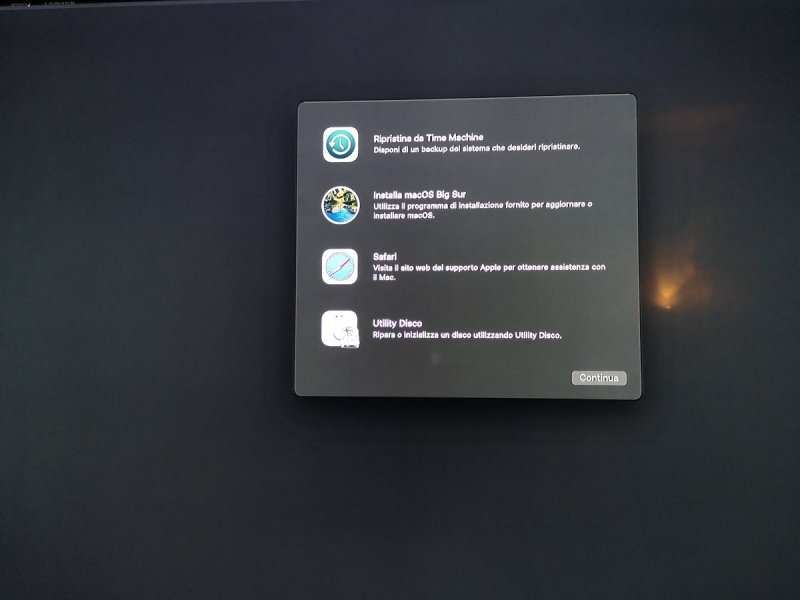

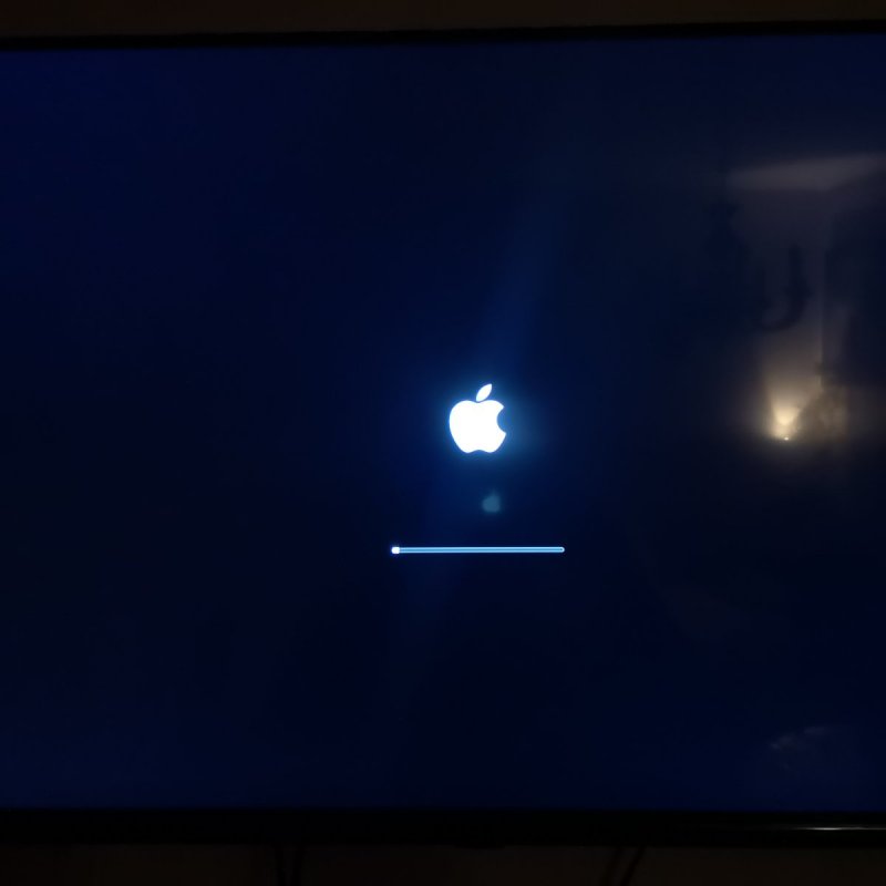

Niente rimane piantato a questa alla mela, cosa assurda dopo 3 minuti mi da la schermata di installazione ma non mi fa muovere il mouse allego sotto le foto

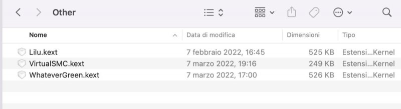

Poi con questi soli tre kext difficile arrivare a un punto...
1534901061_Schermata2022-04-09alle18_14_50.thumb.jpg.d61851b4a5a9d12360150944592cd5ec.jpg
Ora prova a vedere se funzionano le usb cona la nuova EFI (quindi il mouse e la tastiera...)
Poi, se funzionano, prosegui con l'installazione.

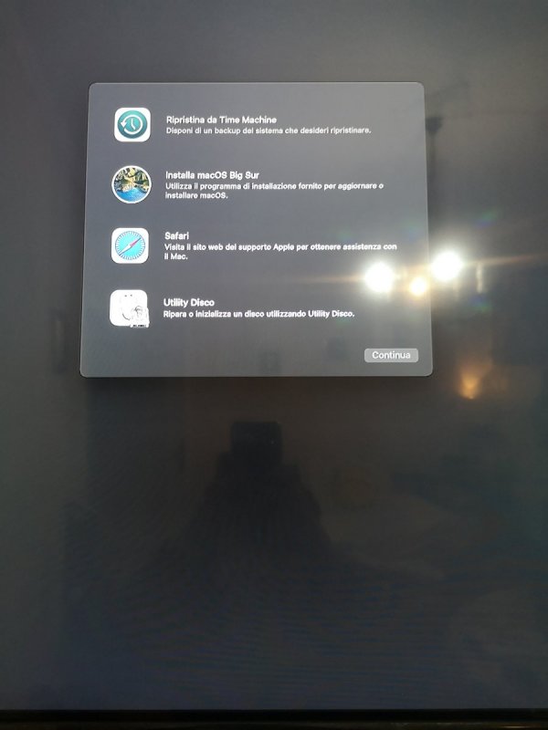

Comunque ho avviato l installazione tutto apposto fino a questa schermata dove ancora non vedo il mouse e tastiera non funzionano.
Ho provato anche a cambiare mouse noente non compare la freccetta dep mouse.
