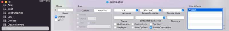

Hackitrix Posted March 17, 2022 Author Share Posted March 17, 2022 Piccolo intoppo che non capisco. Ha proceduto all'installazione, riavviato automaticamente le volte che serviva...ora però all'ultimo riavvio sempre da chiavetta non vedo il disco che avrei dovuto selezionare per proseguire l'installazione. Su utility disco è presente BigSur e BigSur dati ma dopoiun riavvio ora non vedo il disco interno alla partenza di Clover... Link to comment Share on other sites More sharing options...
Support Team Anto65 Posted March 17, 2022 Support Team Share Posted March 17, 2022 controlla se non e' frai volumi nascosti " Preboot " Link to comment Share on other sites More sharing options...
Hackitrix Posted March 17, 2022 Author Share Posted March 17, 2022 Scusa l'enpass ... come faccio a rilverae i volumi nascosti? Sicuramente è in Preboot Link to comment Share on other sites More sharing options...
Support Team Anto65 Posted March 17, 2022 Support Team Share Posted March 17, 2022 1 Link to comment Share on other sites More sharing options...

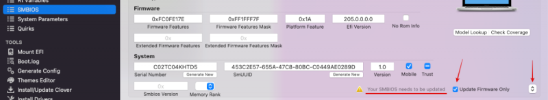

Hackitrix Posted March 17, 2022 Author Share Posted March 17, 2022 Quando vado a convalidare il config ho sempre il solito problema. Il sistema si avvia ma mi dice questo. Allego anche il config. config.zip Link to comment Share on other sites More sharing options...
Support Team Anto65 Posted March 17, 2022 Support Team Share Posted March 17, 2022 non hai aggiornato il simbios ? con clover config seleziona ( dalle freccestte su e giu' ) lo stesso smbios e metti la spunta su " Update Firmware Only " ForceOCWr.... lo puoi eliminaare ... ricontrolla il plist dopo dovrebbe uscire. WELL DONE 😄 Link to comment Share on other sites More sharing options...
Support Team Anto65 Posted March 17, 2022 Support Team Share Posted March 17, 2022 ho visto adesso perche' usi quello di Chriss1111 di validatore usa questo e' della stessa versione https://github.com/CloverHackyColor/CloverBootloader/releases/download/5145/CloverConfigPlistValidator_5145.zip Link to comment Share on other sites More sharing options...
