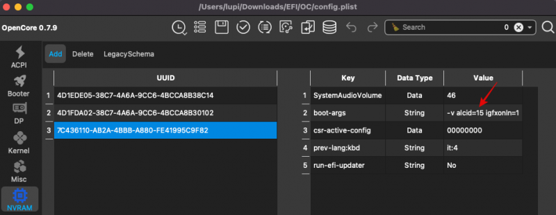

Sul tab audio dovresti vedere il tuo codec , che dovrebbe essere
ALCS1220A  layout da provare in boot-args  1, 2, 3, 5, 7, 8, 11, 13, 20, 21

Realtek: ALC S1220A
Revisions and layouts: 0x100101, 0x100003, layout 1, 2, 3, 5, 7, 8, 11, 13, 20, 21
MinKernel: 12 (10.8)
Nessuno di questi funziona (se apro un video YT, nel monitor/TV HDMI non esce audio).
