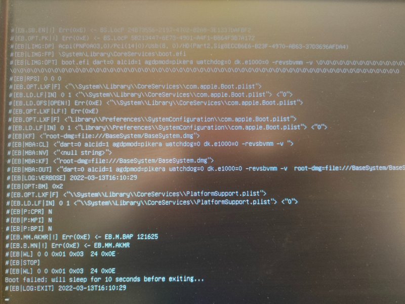

Perchè il config va e non va e la mia EFI non funziona proprio invece?
Ah ok allora non ci siamo. Se metto l'ultimo config che mi hai passato nella mia EFI...il sistema si impalla sempre con la schermata postata sopra.
Se invece metto sempre l'ultimo config che mi hai inviato nella config Ola il sistema parte regolarmente.

Backup la tua e prova
e fai foto del boot menu 🙂
