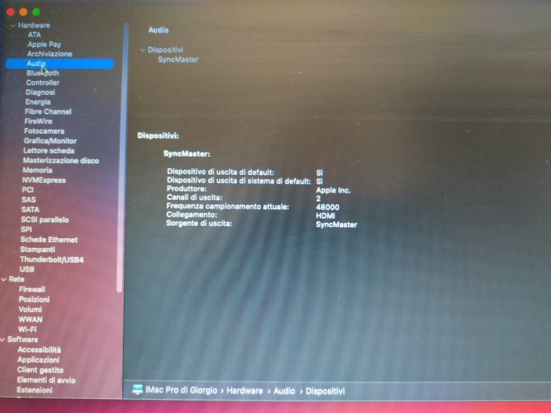

P.S.: Mi sono accorto che collegando la scheda video ad un monitor con casse integrate mi da l'audio in uscita su HDMI dal monitor ma nel pannello audio non vedo altre risorse output su cui switchare se voglio mandarlo alle casse. Eppure le Kext Audio sembrano essere presenti.

4 - Semplicemente devi trovare il chipset della tua piastra madre ( io nelle specifiche tecniche non riesco a  capire che tipo di Realtek sia ), cmq dopo che hai trovato il tuo chipset vai  qui, https://github.com/acidanthera/AppleALC/wiki/Supported-codecs e poi tramite OCAT andare a modificare il LAYOUT  in NVRAM / 7C436110-AB2A-4BBB-A880-FE41995C9F82 / boot-args e  alla voce in alcid imposti il valore numerico per la tua chipset, ne troverai piu di uno ....

devi provare a tentativi finche non trovi quello che si adatta di piu al tuo sistema o al tuo utilizzo.

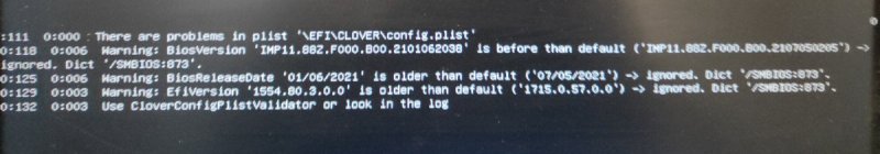

Sull'audio invece ho questo. Allego anche il config attuale.

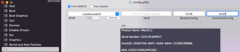

il config che metti ha questi dati:
1965896567_Screenshot2022-03-13at9_42_13AM.thumb.png.6f9c733d6686d0d99c74618e43e6491a.png
che non corrispondono al messaggio di errore che posti poco sopra
sei certo che parti con questo config e che hai quell'errore?

Sì è quello. Ora ho fatto un passaggio del config nel validator e quell'errore non esce più.

Su Clover credo che tutto sia gestito da Smbios.
Ora comunque non capisco perché andando a modificare Smbios mi dà sempre l'errore di prima secondo cui la versione di Smbios sarebbe obsoleta rispetto a quella di default che non so quale sia
