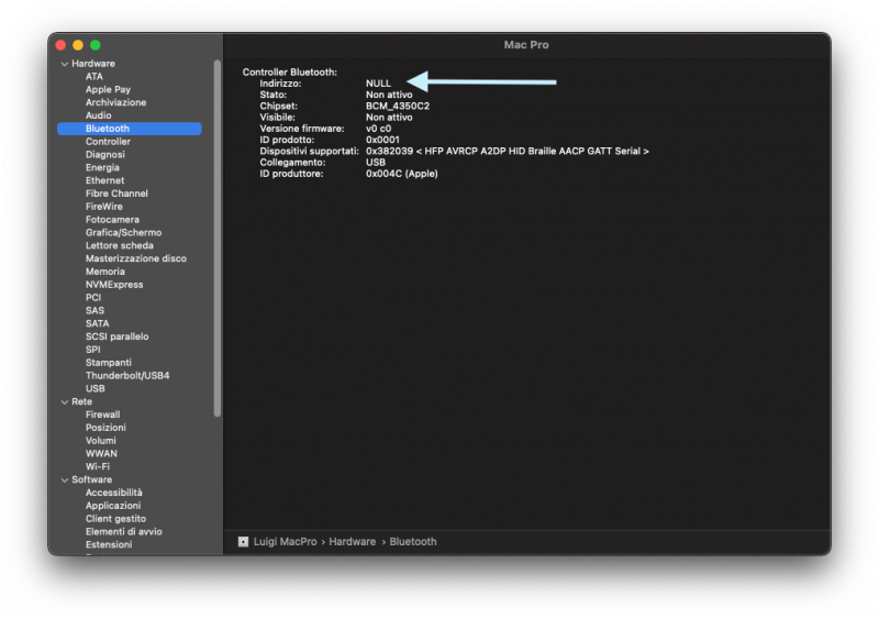

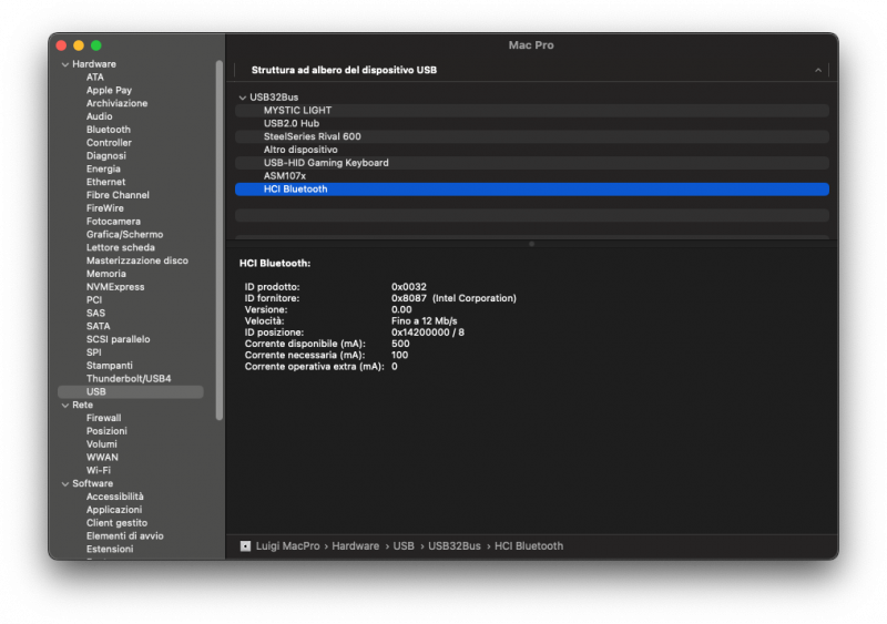

ho fatto progressi
praticamente riesco ad accendere e spegnere il bt ma non mi vede nessun dispositivo...
Con ssdt rhub mi vede la porta bt
consigli su come attivarla
(sono su osx 12.3.1 e come kext ho intelbtfirwere e bluethoolfixup)
1335322344_Schermata2022-05-03alle18_30_26.thumb.png.0aad1a2958c8d3c876db13f55d25a66f.png
940558913_Schermata2022-05-03alle18_35_27.thumb.png.8ba7e5dbb9556d14fd9e593d48c61acd.png
Edited by Gigio

e poi vorrei capire perchè con weg mi dà schermo nero e senza no
Uno dei sintomi di mancato funzionamento del bluetooth è proprio quello di non rilevare periferiche.
Con WEG devi usare il bootarg adpmod=pikera per avere output su schermo
