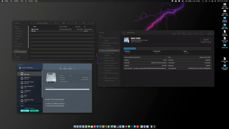

Buonasera @fabiosun, aggiornamento fatto , installata versione 13.3 senza problemi, l'unica cosa che รจ successo che non mi monta tutti gli altri hard disk o ssd , ti allego screenshot, utility disco li vede, anche il software paragon ntfs for mac, perรฒ non me li fa montare , quindi non ho accesso a tutti i miei file. Riesci ad aiutarmi.
