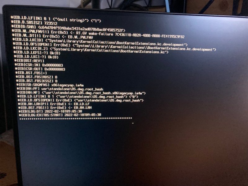

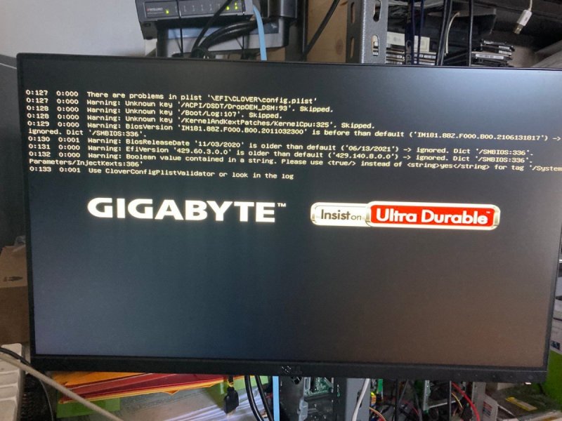

Ciao a tutti, ogni tanto ritorno, avevo installato Mojave e ho pensato di passare a Monterey, ma ho qualche difficoltà.
Avevo clover 5122 e ho aggiornato alla 5144, e ho aggiornato anche le relative kext. Purtroppo al boot della chiavetta mi da un errore e successivamente si blocca.
Vi allego le 2 schermate, e la mia EFI.
Il processore è un i5 6660K ho 8GB di ram, il disco è un Crucial MX300 da 500GB
della parte wireless non mi importa molto, anche se ho provato a caricare la kext del firmware intel senza molto successo

Ciao , i warnings che vedi nel secondo shoot postato sono da correggere nel config
Ti conviene usare https://www.fatcatsoftware.com/plisteditpro/
Le  primi tre chiavi ( Unknown ) sono da cancellare dal plist
Lultimo  ( InjectKexts ) hai da cambiare da String > Boolean
Il Smbios e' obsoleto ( Efi Vers., BiosRelease ,etc..) deve generare con CLOVER CONFIG. ( verifica che sia aggiornato ) uno nuovo cambierei da iMac18,1 a iMac17,1 consigliato per SkyLake https://macos86.github.io/config.plist/skylake.html#platforminfo
Importante hai da impostare i Quirks > Booter e Kernel ( con Clover Config )  in base alla tua piattaforma https://www.macos86.it/topic/3647-clover-quirks-plist-setting/?tab=comments#comment-89961
Per quanto riguarda i kext del  Bluetooth
Mantenere i kext che aggiornano il Firmware ,   Disabilitare i kext injector , Aggiungere BlueToolFixup         https://macos86.github.io/extras/monterey.html#bluetooth
Puoi Verificare al termine il plist con CloverConfigPlistValidator_5144.zip( basta trascinarlo nel terminale e pure il plist di seguito + invio )

Ti ringrazio dei consigli, sono stati molto utili, ora sto installando Monterey vediamo se dopo mi riconosce bene tutto, ma penso sia tutto ok!

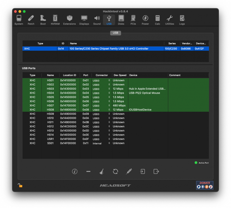

niente da fare, mi vede solo le USB 2 (HS) e non le porte USB 3 (SS) ho installato USBinjectALL, effettivamente risulta che la Kext sia caricata correttametne, devo agire sul file config? non trovo una guida aggiornata per le XHCI per Mey...
IO registry explorer non "sente" quando inserisco una USB3. ho provato anche con Hackintool
Edited by bubbleg5
11 hours ago, antuneddu said:
Se hai Windows installato  c e' un altro modo abbastanza semplice con  USBToolBox  vengono rilevate tutte
Si ho windows, e ho seguito la guida e ho creato la kext, messa in EFI>CLOVER>KEXT ma l'avvio si blocca, la mia perplessità è cosa si intenda con:
Add the resulting USB map to your EFI/OC/Kexts folder, and make sure to update your config.plist.
nella guida su Github, non ho mai modificato il config.plist per le USB...
SCUSATE HO CAPITO devo metterci anche la kext di USBToolBox
Edited by bubbleg5
🙂  Esatto ! ora che sai quali porte  tenere , se vuoi una cosa diciamo piu' nativa eliminando pure i 2 kext
puoi definire il tutto sull SSDT dopo averlo estratto ,seguendo la guida di Gengik
