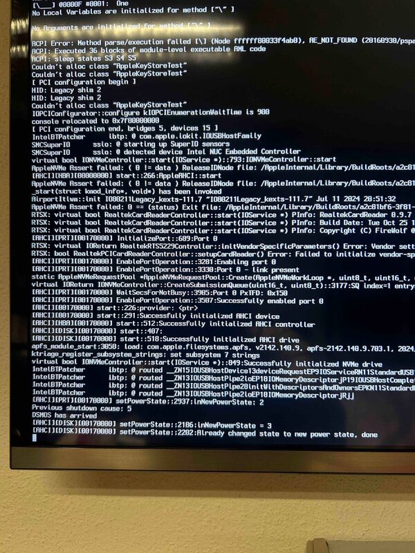

Ciao a tutti, provo a riesumare questo thread perchè mi trovo in mano un NUC7I5BNH, al quale ho espanso la RAM a 16Gb e volevo capire se è il caso di mantenere il modulo Optane con disco sata, oppure se è possibile al suo posto mettere un disco M2 (Nvme?), e direttamente a @Lorys89 chiedo se è possibile riavere funzionante il link alla EFI ottimizzata per Ventura in pagina 1, così mi diverto un pò con questo giochino. Grazie in anticipo a tutti.

Finalmente riesco a dedicare un pò di tempo visto che fino adesso sono riuscito a guardarci a spizzichi e bocconi. Ho installato ed il wifi Intel va , viene visto builtin come anche ethernet, il suono l'ho configurato, non ho ovviamente accelerazione video. Hackintool mi dice che la Igpu è una Iris plus 640, dato che il processore è un i5 7260U direi Kaby (oppure Coffee?), mi date una dritta su come fare la patch per DP visto che ancora non ci sono riuscito? E poi, una volta inserita la patch posso ovviamente togliere -igfxvesa, non dovrebbero volerci più bootarg o no?? Dimenticavo: va bene Mac mini 8,1 oppure sarebbe meglio altro???

Beh ssdt è patch igpu sono per 8 gen intel, il tuo è 7 gen e vanno modificati
@Baio77 sistema la efi del nuc8 per un nuc7 e aiuti @davanros
Quando potete ed avete tempo per SSDT nuc 7, io sono qui che vi aspetto. Allego dump.
