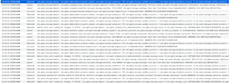

@Lorys89credo ci sia ancora qualcosa che non va per quanto riguarda lo sleep.
Sono appena rientrato e l'ho trovato acceso infatti.
Non so se può essere utile il log per capire il problema.
Comunque alle 13:10 sono andato via e dopo circa 40 minuti si è riattivato da quanto vedo.1606146057_Screenshot2023-02-27alle16_37_57.thumb.png.ac4e736c83cd91c4926e24de2ecc5cb4.png
Ti confermo che lo sleep funziona perfettamente adesso. Grazie!

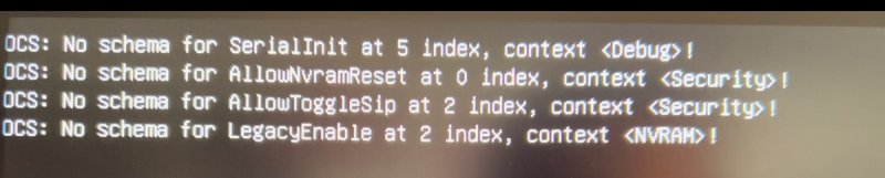

Appena aperto e vedo una serie di errori:
OCS: Missing key CustomPciSerialDevice, context <Quirks>!
OCS: Missing key ForceAquantiaEthernet, context <Quirks>!
OCS: Missing key HibernateSkipsPicker, context <Boot>!
OCS: No schema for SerialInit at 5 index, context <Debug>!
OCS: Missing key LogModules, context <Debug>!
OCS: No schema for AllowNvramReset at 0 index, context <Security>!
OCS: No schema for AllowToggleSip at 2 index, context <Security>!
OCS: Missing key Serial, context <Misc>!
OCS: No schema for LegacyEnable at 2 index, context <NVRAM>!
OCS: Missing key PointerDwellClickTimeout, context <AppleInput>!
OCS: Missing key PointerDwellDoubleClickTimeout, context <AppleInput>!
OCS: Missing key PointerDwellRadius, context <AppleInput>!
OCS: Missing key LoadEarly, context <Drivers>!
Serialisation returns 16 errors!
