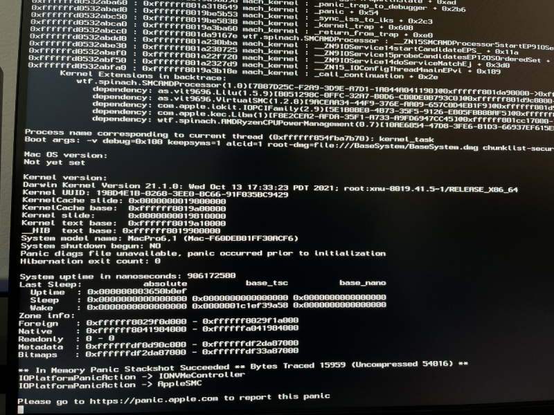

Buongiorno a tutti, ho un Hackintosh AMD con installato BigSur. Vorrei passare a Monterey ma l’installer mi restituisce un errore (foto allegata).
lascio in allegato la mia EFI per l’installer, riuscireste a darmi  una mano?

Ciao, anche se ti andava bene su Big Sur hai un SSDT che e' per motherboard B550 (SSDT-CPUR) a te dovrebbe bastare quello che danno con opencore (SSDT-Plug)
poi metterei un altro SMBIOS (macPro 7.1 o iMacPro1.1) e snellirei i kext che carichi
Per il resto mi sembra tutto corretto
non conosco la GPU che usi e se sono ancora validi le cose che usi per lei

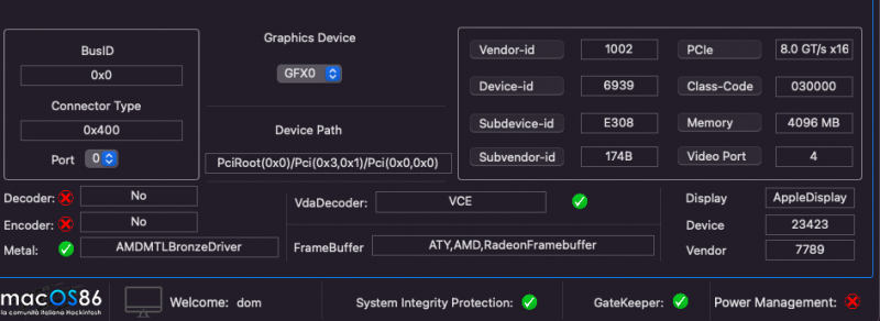

sono riuscito a far partire l'installazione, era un problema di ordine del caricamento dei kext. Ora però non mi carica i driver video perché vedo tutto senza accelerazione grafica. Sai come posso risolvere?

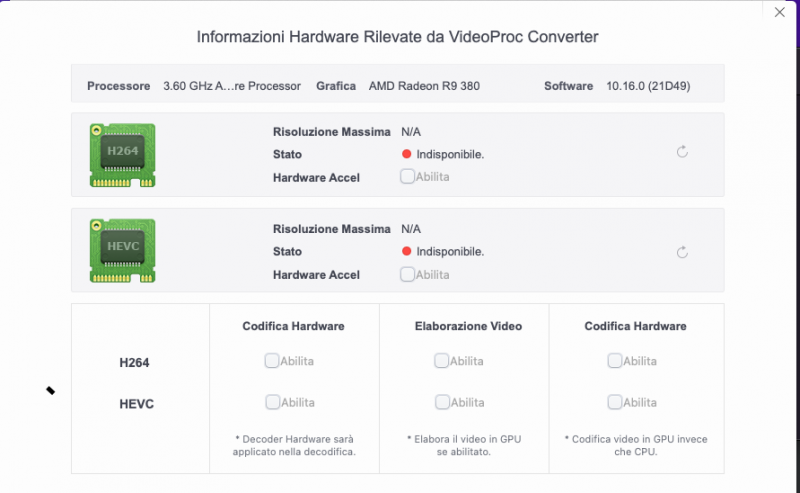

Questa config ha la gpu dichiarata ma non funziona, l'efi che dicevo funzionava ieri, va ma non me la rileva al 100% ovvero: il sistema funziona e le animazioni ci sono ma Spotify, video sul browser (tipo Netflix) mi mandano in crash il sistema
Come si vede in allegato

Ciao, mi da problemi con il powermanagement, sai dirmi come posso risolvere? (ho dato i comandi da terminale)
