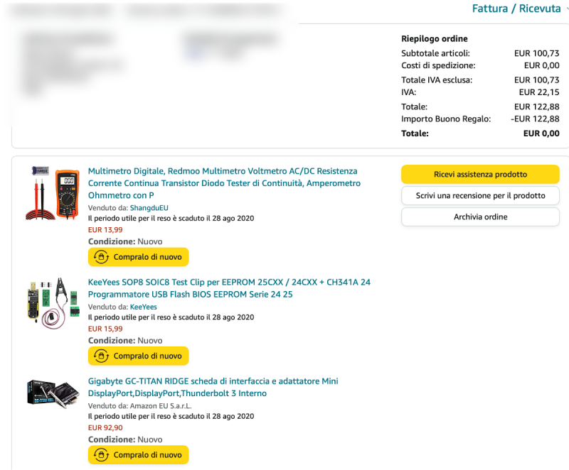

Questi sono i pezzi che servono per fare da te
ora forse si trova a meno la schedina
Se eri della mia zona ti avrei dato  la mia a quanto l'ho pagata e la provavi
Se la trovi on line  sotto i 150 e' un prezzo piu' o meno corretto
Ricordati sempre che il file SSDT andrà fatto per la tua scheda e non puoi prenderne uno di un altro
