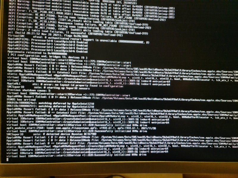

2 minutes ago, emmegi2001 said:
ok, ecco la foto20220116_202912_resized.thumb.jpg.dfe619114f032d20fe5f62d85cf142d4.jpg
Se si blocca lì pare un problema del controller nvme, prova la EFI che ti ho postato sopra che include il driver che lo dovrebbe fixare
C'è stata una netta miglioria: ora mi porta fino alla schermata di accesso di Monterey ma non posso inserire la password d'accesso perchè non funzionano più le USB. Ho provato a mettere ovunque l'antenna USB di tastiera e mouse ma non fungono
