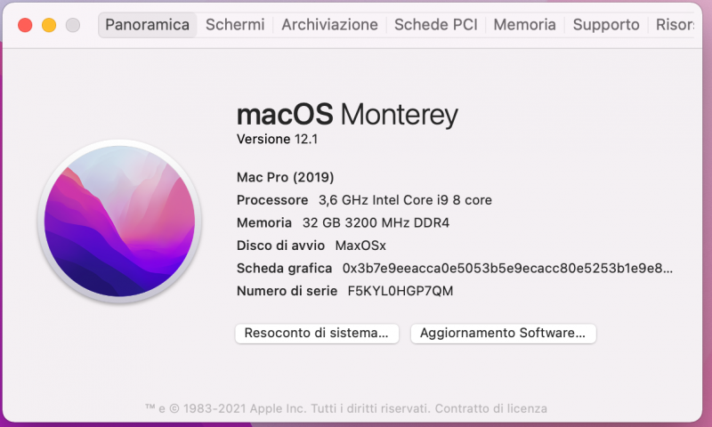

per il nome della scheda ho solo editato "model", la integrata non mi serve......avevo provato macpro 7.1 ma nelle info di sistema è come se non avesse registrato il cambiamento mentre in resoconto di sistema vi era scritto macpro 7.1, ma il nome della scheda nulla....ovviamente avevo riavviato, devo resettare la vram?
ho provato con macpro 7.1 come nome sk video mi da 0 8gb......perche la stringa che avevo modificato ho messo il valore "0" come faccio a riportarla al suo stato originale?
@fabiosunallora ho riportato tutto originale, ho provato sia imacPro1.1 che macPro7.1, con macPro7.1 ho eliminato il bootarg pikera e il whatevergreen, pare vada bene ma la scheda il nome non lo riconosce

correct
Ciao ora non sono davanti al pc
la tua scheda deve essere vista senza mettere nulla se usi un config non rovinato da proprietà messe a …..e MacPro7.1 smbios
con questo smbios non hai bisogno nemmeno del kext che ti dicevo sopra
io farei tutte le prove come sei ora per capire cosa va di cosa non va
farei un backup della efi
e poi la rifarei pulita partendo dal sample plist pulito fornito da clover
  • Sad 1

guarda questo plist non ha nulla di editato a c***o ho ripreso l'originale dove non era stata toccata nessuna descrizione o fatto "add al device" o cose del genere, quindi booooooo non se perche mi da quella stringa in nome scheda video, ma rifare la EFI ora anche no 😂
Io ti ho esposto un parere , poi ognuno è libero di ascoltare o meno….
quella sfilza di caratteri per il nome della scheda comunque è parecchio divertente, soprattutto per una scheda grafica supportata senza nulla.
ripeto , se ti va bene lascia tutto così😀
Ma nel bios della motherboard come stai messo?
hai disabilitato l’integrata o messa la scheda discreta come primaria?
mai usata l'integrata, disabilitata appena accesa la motherboard la prima volta 😉
laa sfilza di caratteri è molto piu lunga saranno 6 righe 😂
Edited by Tsurugi
Nella situazione attuale hai provato un qualsiasi benchmark grafico?
anche il semplice metal di Geekbench
Cmq stavo facendo una ricerca, non ho trovato nessuno che dichiari questo tipo di problema..quindi vai a capire se e' un bug magari del bootloader o una id preso male della grafica
