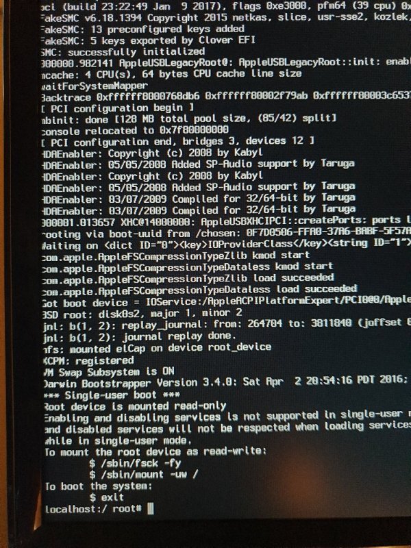

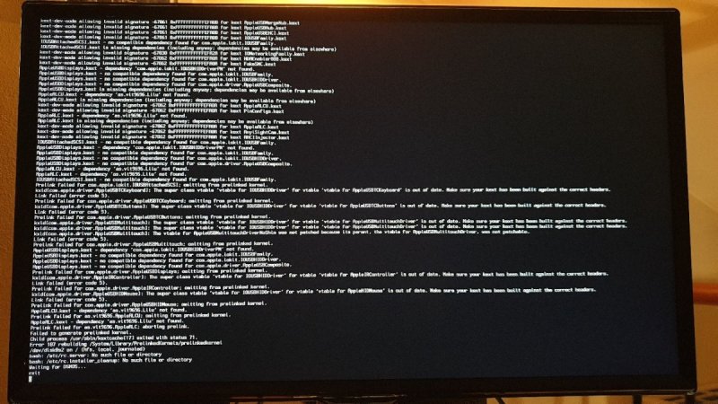

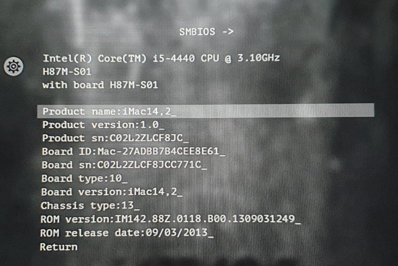

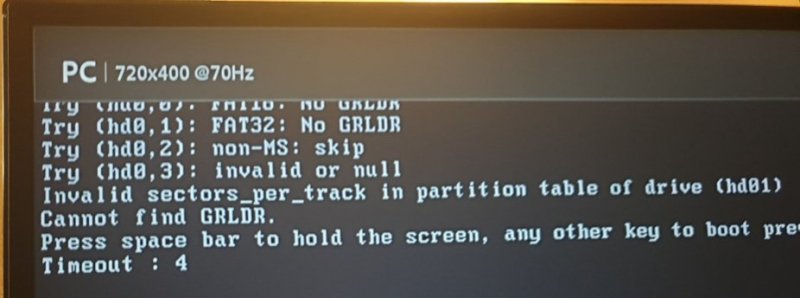

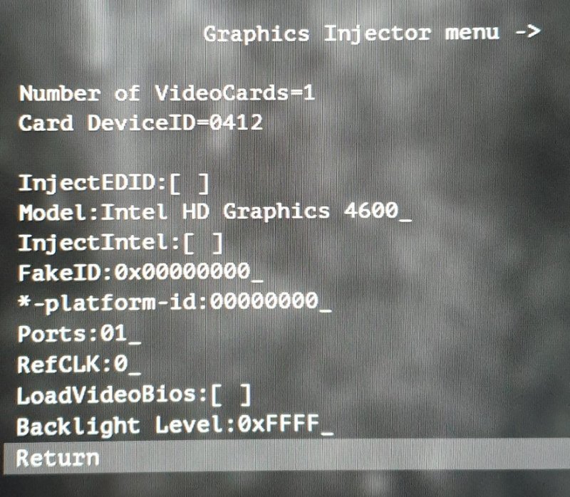

Ciao, ho dovuto sostituire perché rotta la scheda madre un anno fa sul mio sistema Hakintosh con montato da anni e perfettamente funzionante el Captain. La scheda madre sostitutiva attuale è una MSI h87 m s01, prima avevo una Asus p5b premium.photostudio_1642107272618.thumb.jpg.cd8de6935462be4446b4da09d1f7e023.jpgNel cambio ha funzionato quasi tutto tranne l'audio ed ho continuato così, poi mi si è bruciata anche la scheda grafica Ge Force 8800 GTS. L'ho collegato alla vga nella scheda madre ma aveva dei gap con certi programmi. photostudio_1642107272618.thumb.jpg.cd8de6935462be4446b4da09d1f7e023.jpgQuesto è il menu grafico di Clover. Ho fatto dei tentativi per aggiungere delle kext audio e video quando funzionava ancora 6 giorni fà, ma quando ho riavvato non e partito. Sicuramente ho fatto una ca...ata.
Clover, mi fa scegliere con cosa avviare: quale sistema operativo (ma ho solo Mac ox) oppure modalità EFI sheel oppure Clover option e all'avvio del "Captain" appare la mela con la barra che carica lentamente e si ferma quasi in fondo ma non si avvia anche dopo ore. Ho cercato con le opzioni in Clover per il recupero ma non l'ho ottenuto. In "verbose" in "safe mode", "singol user verbose mode", "senza caches", senza "injected kext" e ambedue insieme ma si blocca sempre sulla schermata che allego.photostudio_1642107065982.thumb.jpg.d806931c97fbd269138ad0b79ce73f5e.jpg Fa lo stesso difetto, non parte. photostudio_1642107206378.thumb.jpg.6c8cef2d49aa42a2a4a412d387b11861.jpgQualcuno sa dirmi se esiste il "recoveri" dal boot di Clover? (Allego foto). Riesco ad andare forse nel terminale ma non saprei cosa digitare per trovare la memoria dispersa della DSMOS e/o la SVRAM, ho utilizzato 2 DVD che avevo in casa con due versioni di iBoot "ivy bridge" e "Hasswel" con cui ho avuto il risutato (una foto che ho eliminato erroneamente x caricarle qui e non ritrovo) che diceva "DVRAM persa, il problema non si può risolvere" penso sia uno di questi il problema... aiuto
