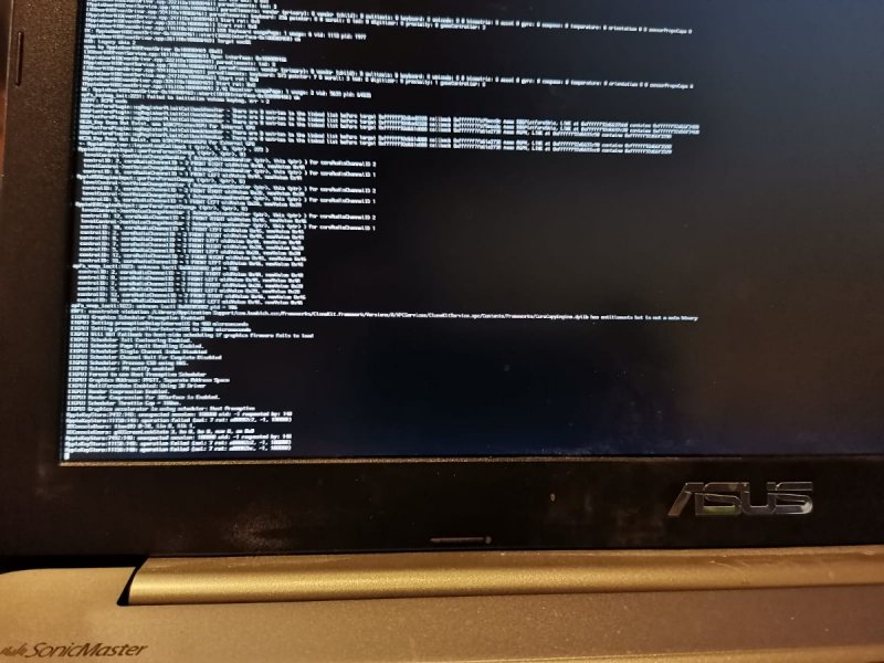

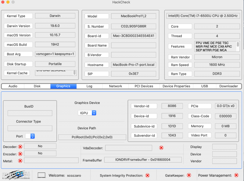

Dopo vari esperimenti, ho deciso di iniziare da zero, ma non so da dover partire.
Allego le schermato che ho catturato con un Boot Loader parzialmente funzionante.
Schero OK - Ma senza accellerazione
Tastiera USB OK
Tasteira integrata KOooo
Grazie sempre

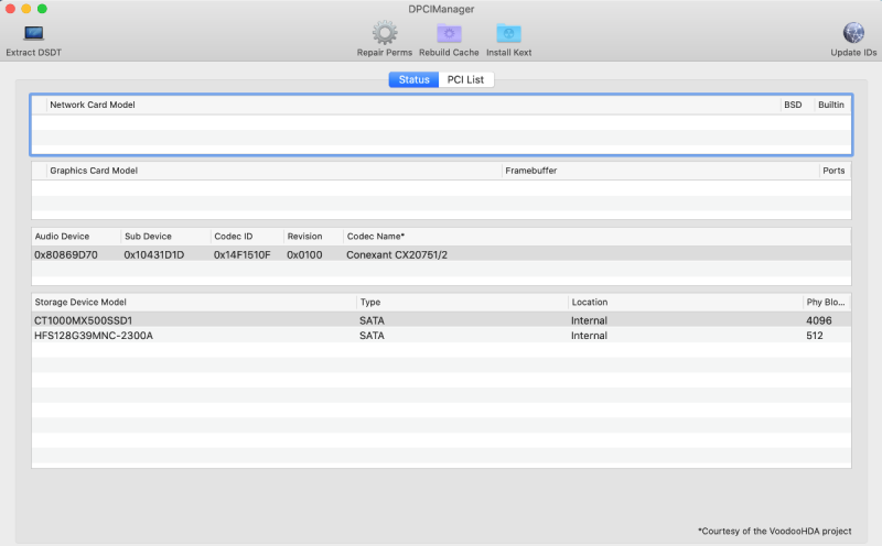

provato a seguire la guida specifica x skylake ? https://macos86.github.io/config.plist/laptop/skylake.html#punto-d-inizio
es. x il tuo codec  Conexant  CX20751/2  hai da provare i segueinti   layout   in boot-args > alcid=3 ( 21 o 28 )
trovi anche x l accelerazione grafica , non che' x abilitare l integrita' di sistema, riguarderei il smbios pure

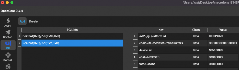

prova ad inserire in DeviceProperties
AAPL,ig-platform-id     00001619
framebuffer-patch-enable    Data    01000000
framebuffer-stolenmem        Data    00003001
framebuffer-fbmem               Data    00009000

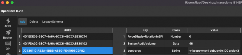

per l audio come suggerito prima devi inserire in  in boot-args > alcid=3 ( 21 o 28 )
1157291921_Schermata2022-01-08alle13_08_11.thumb.png.6c0ce157d09b8f176a474e5a44d90aca.png

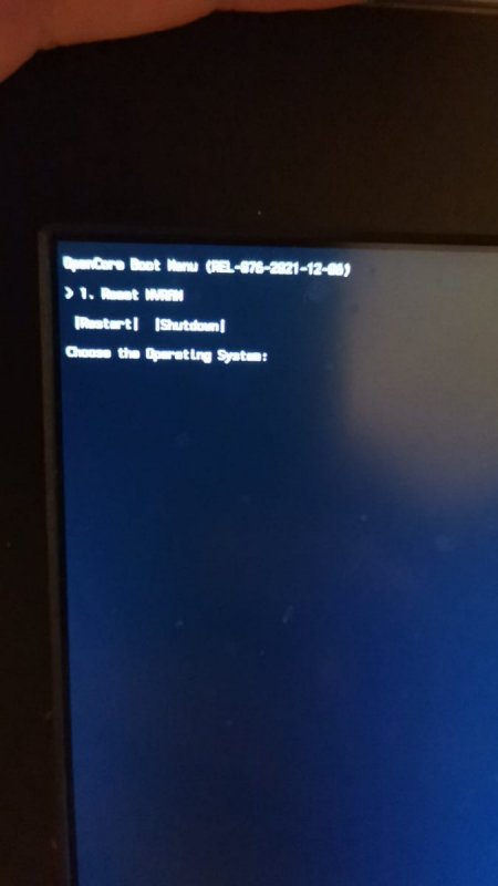

Versione 0.6.2  ogni volta che provava con la 0.7.6 si bloccava
Sto provando ad aggiornare OC con la guida utilizzando OCAuxiliaryTools
Aggiornato a 0.7.6 ma spunta soltanto al boot 1. Reset NVRam -
Il disco di nome portatile non viene visualizzato.

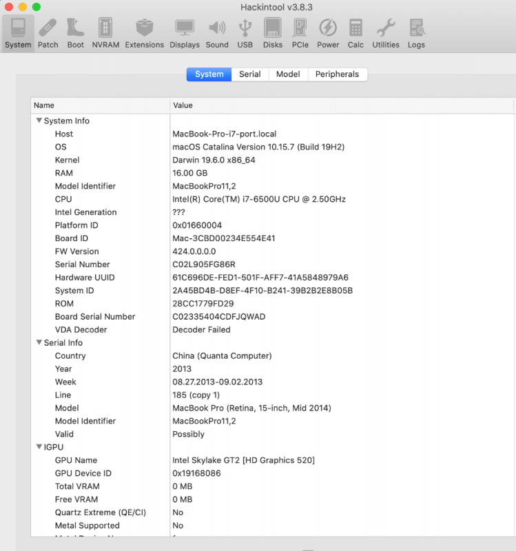

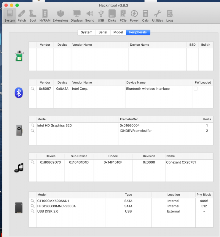

Ho provato ad avviare il disco SSD su USB e si avvia

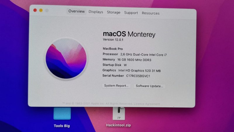

Il suono funziona
La cheda grafica funziona, ma non è al massimo vede sono 31 MB e non c'è accellerazione grafica

se  scorri il topic ti ho postato cosa inserire x il framebuffer (accelerazione) in PciRoot(0x0)/Pci(0x2,0x0)
"vorrei estrarre i file IML e sostituire quelli BASE " inendi le ACPI / .Aml non capisco a cosa ti servono adesso , devi fare la mappatura delle usb ? stabilizzerei la EFI prima
Un po' di confuzione l'ho fatta di sicuro
Il Frame buff l'ho corretto vedi config.plist tranne che ho sbagliato qualche cosa
Ho inserito i dati ma l'accellerazione grafica non funziona,
audio è OK
Puoi verificare se ho sbagliato qualche cosa

No tatato che sembra che vada a scatti, può essere che il il TRIM dell'SSD non sia abilitato?
