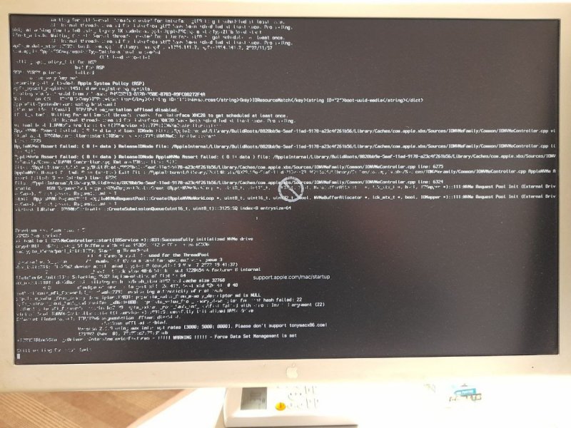

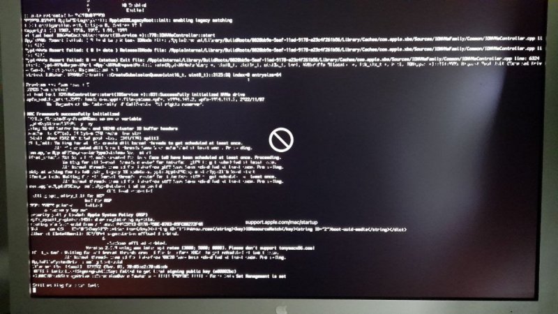

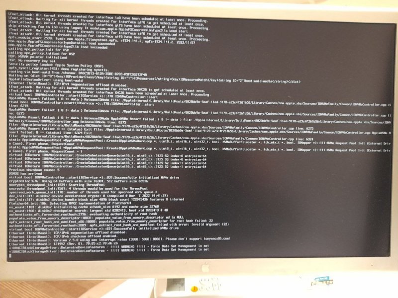

Allora... niente da fare. Ti dico quello che ho provato:
1- Avviato il pc normalmente, parte il solito Clover 5098 e posso fare il boot con Mojave sull'SSD ma la chiavetta non parte (quella di Monterey, intendo).
2- Avviato selezionando direttamente la EFI della chiavetta di installazione (F11 all'avvio per caricare le opzioni di boot del bios). Opencore si avvia (fico tra l'altro), fatto reset NVRAM, riavvio, selezione di Install Monterey, altro blocco su schermata (molto strana ) che allego
-Provato anche a rimuovere SSD di Mojave e fatto avvio direttamente da chiavetta, stesso risultato del punto 2.
Non ho proprio idea di che fare a questo punto... che sia un problema di BIOS?
Edited by Blacksad
Si, ho notato che fatto due foto di m...
Queste dovrebbero vedersi meglio, la prima è la schermata dove si blocca il tutto, la seconda, quella con il segno di divieto, diventa così dopo qualche secondo.
Controllo le impostazioni del BIOS
