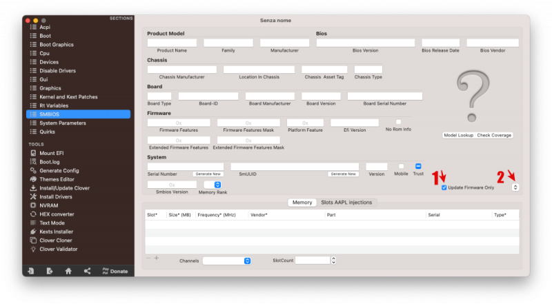

per aggiornare il smbios Spunti " Update Firmware Only "  poi dal menu a tedina ( 2 ) scegli nuoovamente il tuo smios , mi pare iMac19,2

Nn hai agg il smbios?
Niente da fare, continua a darmi quel warning.
Io faccio così:
- apro config.plist con clover configurator
- seleziono l'area SMBIOS
- spunto "Update firmware only" e riseleziono il SMBIOS dal menù a tendina (iMac 19,2)
- quindi File > Salva
mi perdo qualche passaggio?
La versione di Clover Configurator è la 5.24.0.0, l'ultima che mi ha fatto scaricare
Edited by Blacksad
53 minuti fa, antuneddu ha scritto:
In caso inseriscilo a mano in
EfiVersion  1554.140.20.0.0 ( quello che indica lui )... 🤔 Strano comunque...
Rifai il check
Si, è veramente molto strano. L'ho inserito a mano come mi hai suggerito ed effettivamente adesso il validator mi da risposta positiva. Ma mi domando se sia normale.
Perchè appena riprovo a selezionare iMac 19,2 mi rimette il 1916.40.6.0.0.
Comunque se è sufficiente la sostituzione a mano, ok.
