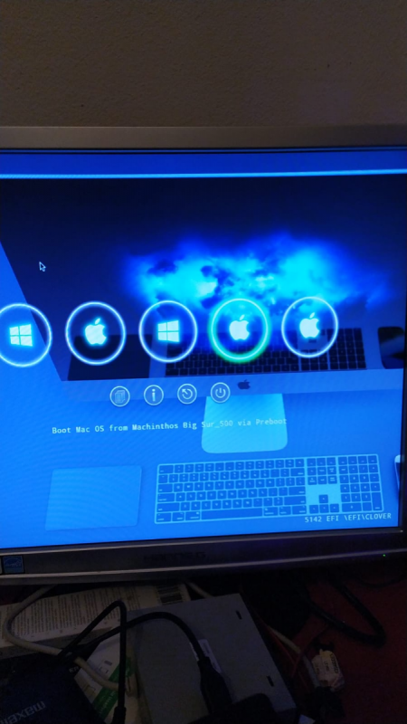

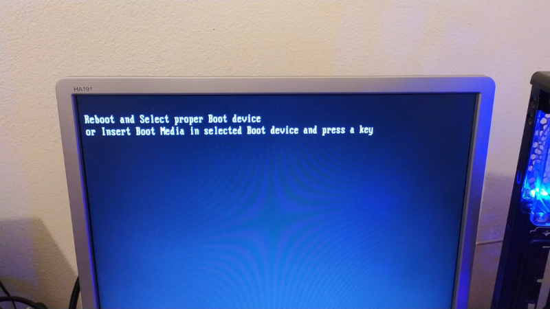

chiedo scusa @netgear ora mi spiego meglio
dal disco interno non carica niente allego immagine
da pen drive allego immagine della GUI di Clover
