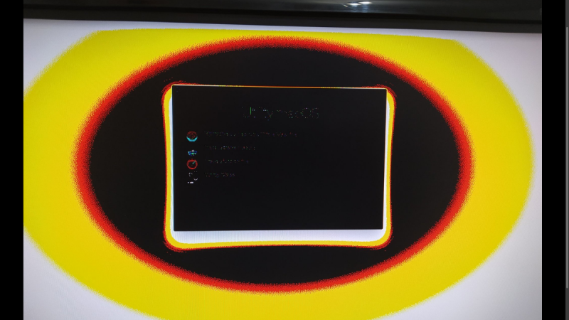

installer: grafica nvidia corrotta/bruciata
kernel26
giorno gente,
sto provando a resuscitare un vecchio pc con H-Sierra
arrivo all'installer con situazione in foto.
i driver sono caricati correttamente, lo vedo in verbose.
ho provato a rigirare il config.plist e kext come un calzino ormai da giorni.
particolare,
avrei provato in vesa con nv_disable=1, -igfxvesa e altre soluzioni trovate in rete, ma pare che; anche se verbose mi dice che non carica i driver con nv_disable, pare carichi lo stesso con medesimo risultato dell'installe.
ero anche riuscito ad installare un po' alla cieca, ma poi avviava sono con -x (che risulta modalità sicura).
un drama per installare i web driver perchè non monta periferiche usb o dischi interni. neanche come root da terminale.
messo i driver web da linux sul desktop di H-sierra, ma avvia solo con -x. altri modi da panic.
i5 terza generazione (senza gpu integrata)
nvidia gt 620.
clover 51xx
datemi un'idea...

ciao @kernel26
dall'immagine non capisco bene cosa a accade
comunque su OC non puoi attivare al volo dei BootArg come puoi fare nelle opzioni d clover al menu
La tua scheda dovrebbe essere supportata nativamente sino a BigSur senza driver NVidia ma con quelli che sono inclusi in OSX (potrei dire una tavolata ma mi sembra cos')
se installi I driver Nvidia devi assicurarti che siano della stessa versione di HighSierra in uso
o installare dei web driver Nvidia sbloccati

che scheda madre? Mai visto un problema simile...

accade che osx non sa come gestire na roba che non conosce: GPU. incompatibile.
su core fermi fondamentalmente è meglio non andare oltre al capitano. oltre è un po' una lotteria e un po' un gioco che non vale la candela. magari dipende anche dalla VGA.
fra l'altro, in una partizione con catalina  (penso che sierra e Hsierra sia lo stesso), in extension manca praticamente tutti i kext nvidia. ci devo guardare, per curiosità.
questo mi interessava sapere.  di OC conosco ZERO!
forse è un grande vantaggio di clover. ho preso un config quasi bianco e l'ho plasmato "al volo" finché non ha funzionato a dovere.
con OC avrei dovuto ri-avviare linux ecc. una quantità ti tempo spaventosa con pc vecchi e lenti.
EDIT
comunque, adesso con un config.plist adeguato quel problema è sparito. basta un nv_disable con le conseguenze del caso.
E' questo che mi pare strano..almeno che non sia fallata o "cinese" la scheda...
un pre assemblato asus che mi hanno regalato.
asus cm-6431
i5 senza gpu
e vga nvidia gt 620 passiva.
la scheda madre è "adeguata". il bios ha anche delle discrete opzioni di impostazione.
non penso.
ho estrapolato bios e NVCAP  e risultano dai database di gpu in giro su internet.
poi su quel gioiellino di linux mint funziona che una meraviglia.

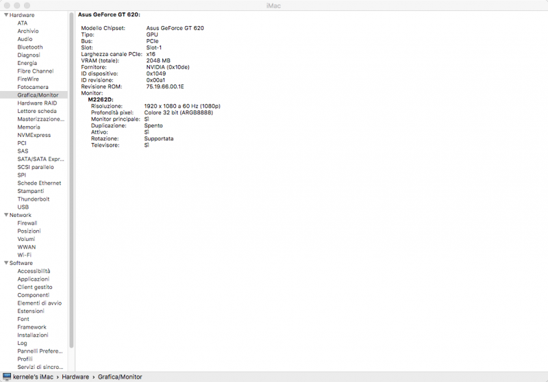

Per Alder Lake quelli di OpenCore si sono studiati un modo per farli funzionare tutti in maniera ottimale senza modificare lo scheduler del kernel... se mai avrò possibilità una build Alder me la farei ^^
