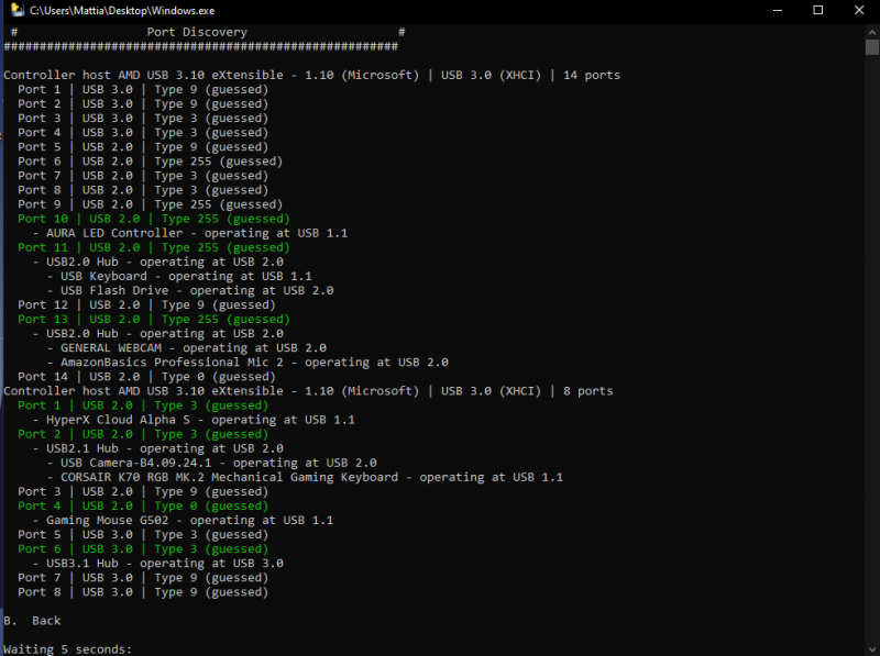

Esatto funziona. Unica domanda: esiste un tool per mappare automaticamente le porte usb? (Magari da windows) Attualmente sto usando la mappatura fatta da una scheda madre simile (B550-I) alla mia ma bluetooth e wifi non funzionano, nemmeno con le kekts corrette...

Si esiste lo trovi qui:
https://github.com/USBToolBox/tool
Mi ritrovo davanti a questa situazione, una volta esportata ed inserita nella EFI nessuna porta usb funziona...
