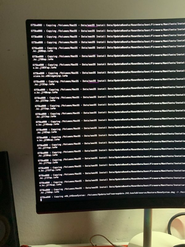

Ho scaricato con gibMacOS la versione full ma ho avuto problemi ad inserirla nella usb, quindi ho provato a fare l'installazione con la recovery... effettivamente ci mette 30/40 minuti anche se l'ETA è incorretto. Però quando avvio dal disco di macos rimane in verbse mode per un sacco di tempo per poi riavviarsi, magari l'installer è corrotto(?)
se vedi gli ultimi messaggi prima del riavvio  postali con una foto o un piccolo video
a volte si potrebbe essere l'installer
30/40 su un disco meccanico comunque ci può' stare
Riscaricato la recovery di monterey e installato di nuovo ma stesso problema...

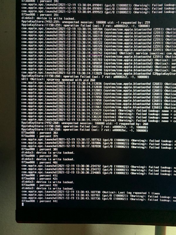

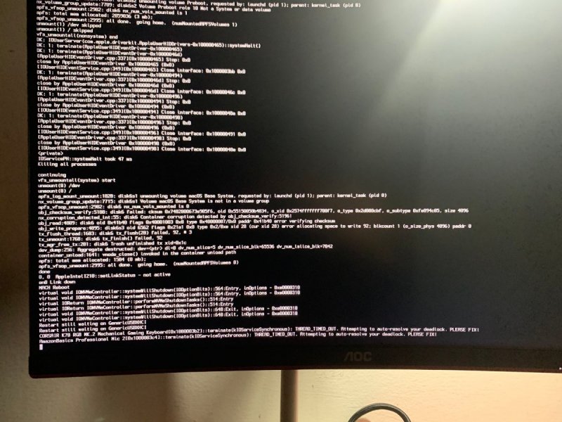

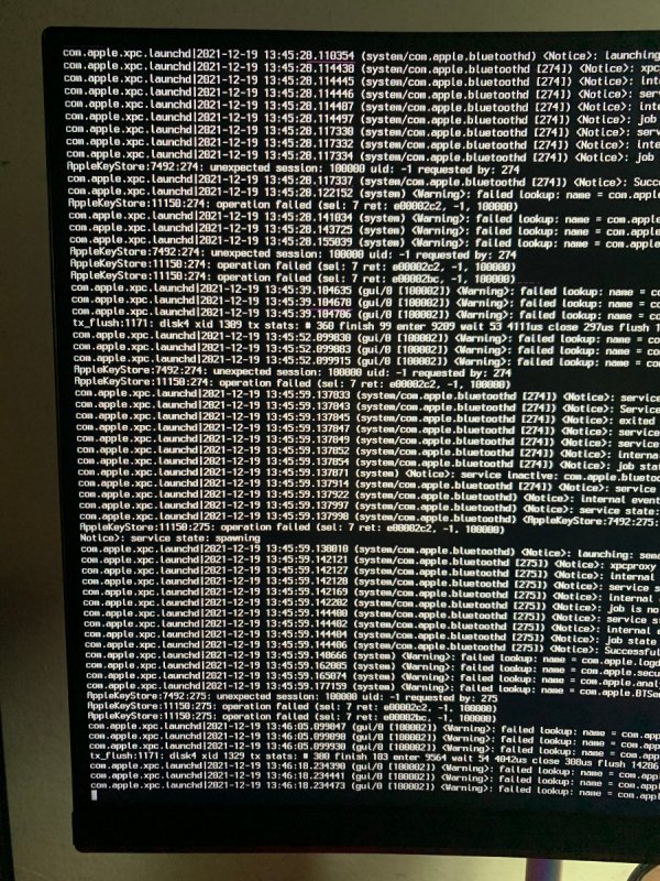

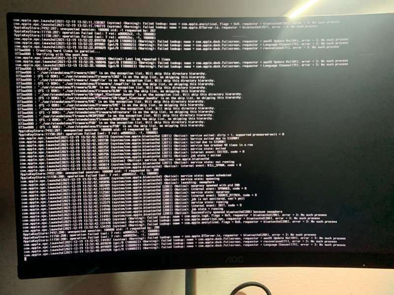

Durante i 30 minuti di verbose mode, ho scattato 4 foto:
A) ho notato due cose interessanti: disk6s3 write locked (non so a che disco si riferisca) e 073ae000: percent che alla fine del caricamento mostra le scritte nella foto B.
C) si ripetono "com.apple.xpc.launchd ecc.." (il testo completo si vede nella foto C1)
D) sono le ultime righe prima del riavvio
