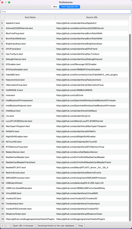

puo' accadere quando hai tanti kext (e quindi url) da controllare per gli aggiornamenti
Accadrebbe lo stesso se provi a scaricare il kext dalla repo di GitHub o dai link che hanno o hai messo per scaricarli
In passato la app inglobava tutti i kext e li aggiornava con i suoi aggiornamenti..ma non era pratico per diversi motivi, app immensa in dimensioni e anche kext infiniti da controllare
Ora l'utente puo' inserire i percorsi da dove scaricare i kext
A me quell'errore non accade mai in quanto uso si e no tre kext 🙂

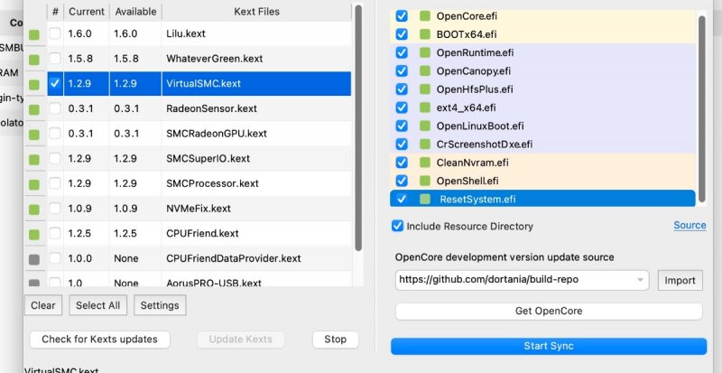

396541241_Schermata2022-05-10alle19_51_45.thumb.jpg.de4b6d2fdde993287f0780e17e2ca340.jpg
questa la lista...e l'url dei kext x l'update.
2114329652_Schermata2022-05-10alle19_51_55.thumb.jpg.55ab96d3a54f734924a4fc5496991d5e.jpg

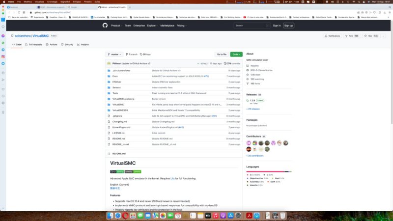

VirtualSMC.kext ...l'url funziona. (ho cliccato su "Open URL in browser")
1512308056_Schermata2022-05-10alle19_52_12.thumb.jpg.9a2e101a423defde05db267899f54aa6.jpg

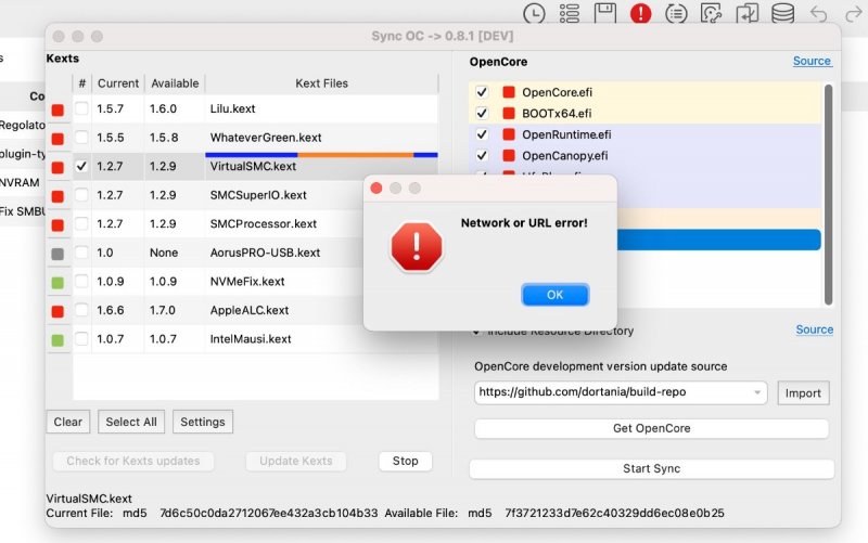

Seleziono per essere aggiornato (a sx) solo VirtualSMC.kext...

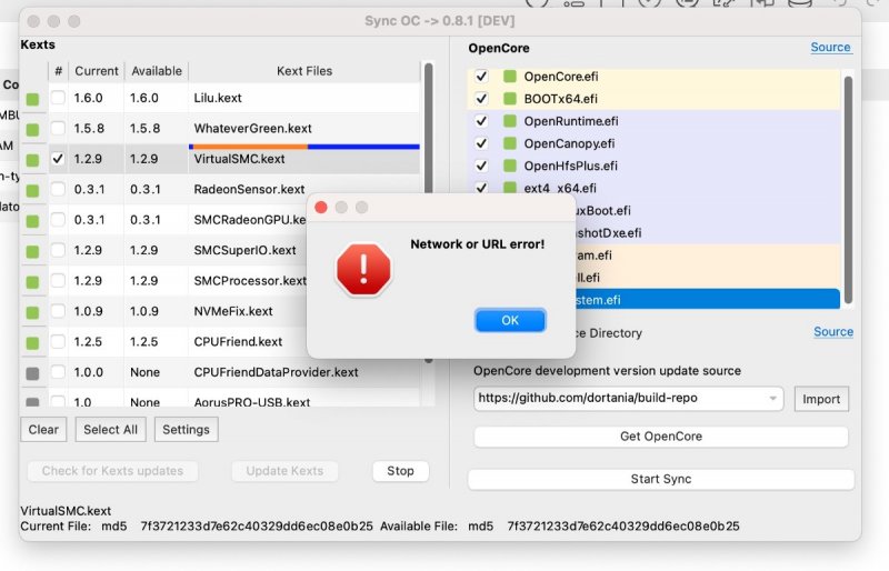

444341586_Schermata2022-05-10alle19_52_18.thumb.jpg.2dfdeb80fdf627d8253acd7f78c40165.jpg
e ecco l'errore. 🙂
..ho detto...chissà, magari è colpa che è già aggiornato quel kext!...

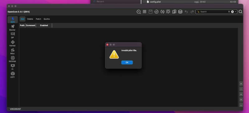

EFI diversa...
622032611_Schermata2022-05-10alle19_56_28.thumb.jpg.fe4dc3472b77db1b8d7c3aeb78c2fe3a.jpg

il tutto si presenta solo se schiaccio su "Check for Kexts updates" ...quindi quel tasto non funziona.
(se schiaccio su Update Kexts, funziona...ma allora il check non ha senso...)

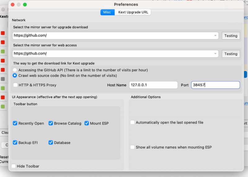

Crawl web source code... il problema è li... Prova a mettere quell'opzione e vedi se funziona...
Edited by SemanticA
allora via la scelta, togliere il bottone, subito, muoversi! ahahhahaha xD (comunque io non l'ho mica selezionato...era già così e a quanto pare mi ha sempre funzionato le poche volte che ho usato l'app)...boh
da un po' ha fatto delle modifiche sostanziali, la app scrive delle preferences e mette il database nei document o simili
a me con I parametri base che ho sempre usato quella opzione era disabilitata
pero' se lo fa sempre (ora che lo hai attivo e' un bug
Come segnalarlo e' un altro discorso anche perche' non capisco a che limite si riferisca (e nel caso se un sito ti limita a tot accessi non credo che la app possa ovviare con quel flag)
crawl web source... io capisco che "simula" un crawler web...quindi si finge un utente diverso ogni volta e così facendo non vengono contati i suoi contatti al sito web...ma credo si debba appoggiare a un sito esterno per fare ciò (tipo anonym.to o roba così)...quindi se quel "sito esterno" è down, ciao ciao!

"It is recommended to use crawl web source code"
appunto. quello che NON funziona...
che devi mettere tu un indirizzo valido e se hai degli indirizzi diciamo "premium" senza limiti o alternativi
pero' non avendo necessità particolari..preferisco non chiedere altro 🙂
vabeh ok chissenefrega tanto non lo uso xD ahah
però non ha detto proprio così...e non è specificato da nessuna parte che selezionando quella opzione devi inserire al posto di github.com un sito che vuoi provare tu...

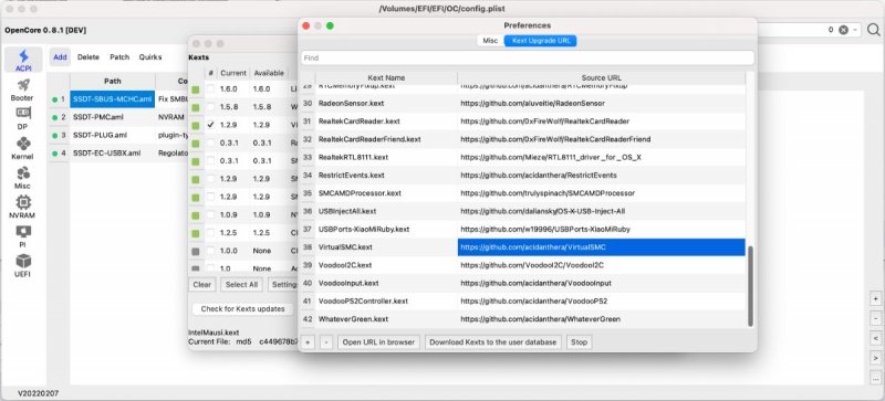

il test del sito FUNZIONA. (testing)
2117718133_Schermata2022-05-11alle18_08_21.thumb.jpg.0cba3a41d59c8f151ad53b5877d54fd0.jpg
il download NO.
quindi è un bug...

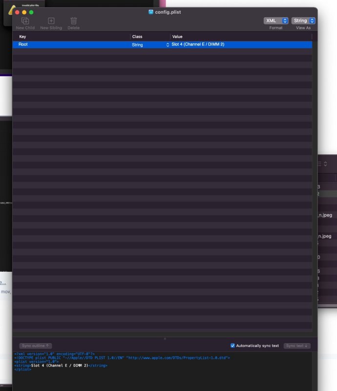

@SemanticA

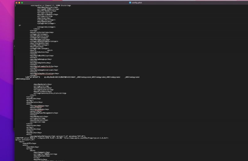

mettere solo quello che si e' rovinato e' inutile per un debug
Sarebbe utile avere quello corretto che hai aperto guardato e salvato e capire se te lo rifà ogni volta
C'e' comunque una issue di un utente cinese che parla di config che si corrompono..
qui da me ad oggi non e' mai successo questo problema
quello corretto che ho aperto e guardato è il duplicato del mio config attuale quindi magari come quirk no, ma come sintassi di base è corretto...
te lo posto volentieri così com'è senza togliere seriali etc in modo da non doverlo rimodificare.
