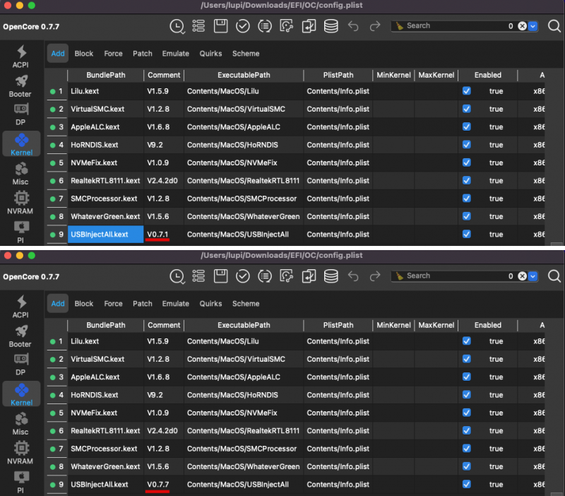

senza contare il fatto che ho aperto una vecchia efi, mi dava da fare 52 modifiche da fare sul config.plist , fatto un aggiorna e mi diceva che il config.plist era aggiornato.... magia? 😅

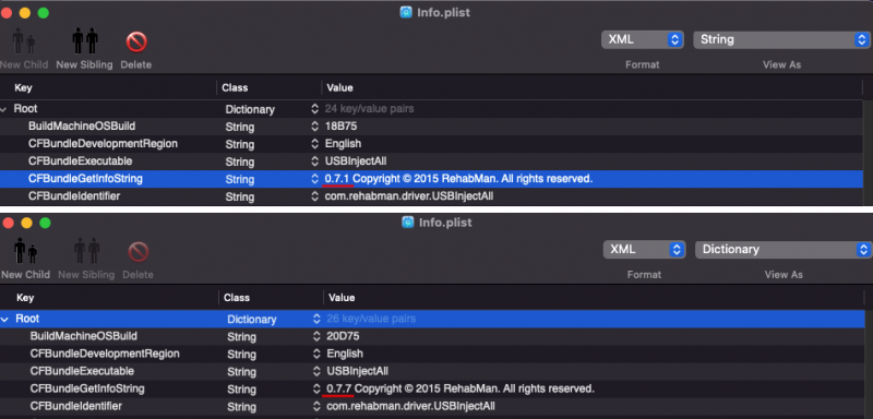

ps: per scrupolo hai verificato nel finder che la data della versione 0.7.1 di usbinjectall sia diversa dalla 0.7.7?

Prima e dopo 😆

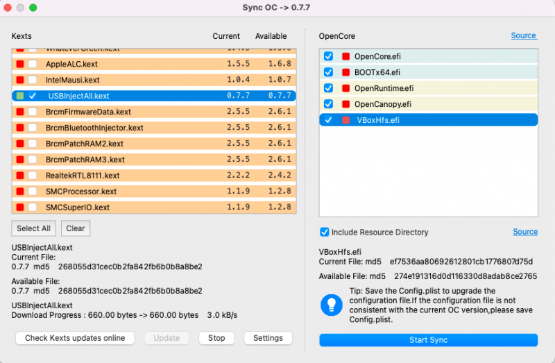

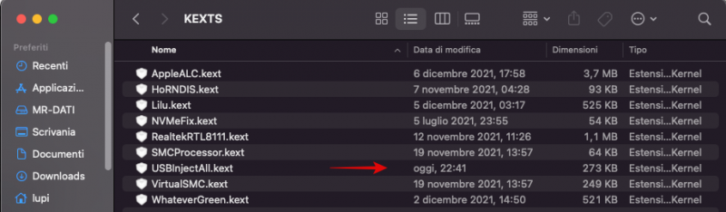

Ma poi hai fatto Start Sync e salvato il plist ?  Comunque si c e' l ho nelle app ... ma nn credo sia quello
boh.. a me continua a non scaricare nulla.
l'app la avvio dalla cartella applicazioni, prendo un config.plist dentro ad una EFI vecchia, lancio update dei kext, si blocca.
Faccio Stop, clicco su Update, e il programma dice che è aggiornato.
Vado nella cartella Kext di quella EFI ed è tutto come se nulla fosse successo....
c'è qualche impostazione particolare per caso?

Aggiungo, l'unica cosa che "scarica" al click di "check kexts update online" è questo:

4 minuti fa, antuneddu ha scritto:
ho seguito la tua guida, ma ripeto nuovamente che non funziona.
I kext non vengono scaricati e di conseguenza copiati nella cartella kext presente in EFI
Dopo aver premuto StartSync per il programma "sono aggiornati" e vengono dati con pallino verde, ma se verifico i file nel finder nulla è cambiato e le date sono di un anno fa come da screen che ho postato prima.

si certo, apro il config.plist che sta all'interno della cartella EFI.
ho appena provato nuovamente con una EFI vecchia "vergine", mai passata da OCAT, stesso problema.. non aggiorna i kext.
se seleziono i file .efi nel box "OpenCore" invece quelli vengono aggiornati automaticamente.

E' come se si bloccasse il programma al download dei kext, queste le impostazioni (non ho modificato nulla) :
Ho le stesse impostazioni ... considera che ultimamente sono collegato con il cell tramite tethering ... non saprei 🤷‍♂️ puoi provare a impostare un altro server per l upgrade/ download
ho una fibra telecom, escluderei un problema di linea..
ho controllato i record del mio pi-hole e lasciano passare GitHub e le relative api.. (tant'è che se vado nella sezione "kext upgrade URL" delle prefereces, seleziono un URL e clicco sul pulsante "Open URL in browser" mi si apre la pagina relativa.. quindi escluderei anche questo. )
un problema dell'Hack? Sono su Monterey 12.1 .... mi sembra strano...
