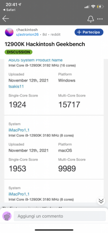

Salve a tutti, apro questo topic perché credo possa tornare utile raccogliere tutte le informazioni circa la compatibilità di Alder Lake in un unico punto.
Da quel che ho capito per ora l’integrata è fuori discussione, mentre il processore dovrebbe andare ma non a pieno regime.
Acidenthera ha recentemente introdotto i fix smbios per le nuove cpu quindi ciò mi lascia ben sperare (https://github.com/acidanthera/OpenCorePkg/commit/13af8ec14ad5f7dcb162a156c70f08e5bcd19462?fbclid=IwAR1fWEmFO_fo1nF_PQ0lNuaF-KkVqk6ZWcxRmTawx8MJJxMOMelNJJ34124)
voi sapete altro?

Le prestazioni sono molto valide, anche se il carico non è diviso in modo ottimale, lo scheduler non è nativo, come possibile soluzione si ragiona così:
When all P-cores, E-cores, and Hyper-Threads are enabled by ProvideCurrentCpuInfo, macOS treats all of them as identical cores. This means demanding tasks can be assigned to lower-performing E-cores, thereby reducing single-core performance.
[Latest commit of opencore] attempts to restore reliable single-core performance by treating all P-cores as real cores, and treating E-cores and Hyper-threads as symmetric multi-threading (SMT) cores ("logical" cores).

Sarei quasi tentato allora all’acquisto per upgrade.. mi intriga il fatto che superano gli m1 Max in quanto a prestazioni.. Secondo voi dovrei aspettare un altro po?
Secondo me vai e dicci 😉 Per la scienza!
