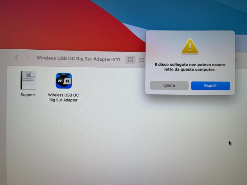

Il mio hackintosh è finalmente quasi riuscito al 100%… quasi, perché ho il problema della chiavetta Wi-Fi Realtek 8188GU che non mi viene riconosciuta (nonostante abbia installato un “Wireless USB OC Big Sur Adapter” che dovrebbe fare proprio al caso mio). Ricevo l’errore come da foto in allegato quando inserisco la chiavetta Wi-Fi, hai idea di come ovviare? Forse dovrei fare un mapping USB? Dico questo perché a volte la chiavetta USB 3.0 che ho non viene letta.
