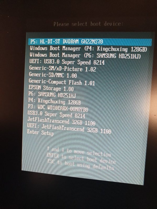

Buon giorno a tutti, ho installato Big Sur con OPencore su entrambi i dischi (ssd 128gb e hd logico 250gb), ma su nessuno dei 2 riesco ad avere la schermata di OpenCore all'avvio. Allego la configurazione del mio HW e la schermata iniziale del boot menù. Chiaramente entrambi i dischi sono stati partizionati in GPT e su entrambi ho caricato la EFI e poi lanciato il bootinstal_x64. Dov'è che ho sbagliato? C'è qualcuno in grado di aiutarmi? I dischi in questione sono il P4 ed il P6. Grazie

La tua mobo ha un'implementazione UEFI incompleta quindi la cosa più semplice è far partire OC in legacy, o tenere la uefi in una pennetta usb sempre attaccata con la attuale cartella EFI che usi. Segui la guida di Dortania per la creazione della EFI di OC in legacy

Ti ringrazio per la risposta, ma pur seguendo la guida indicata non riesco a creare una EFI di OC in legacy. Saresti così gentile da guidarmi, così non rompo più le scatole a nessuno? Sarebbe sufficiente indicare semplicemente i passi da fare. Di solito per costruire una EFI in legacy basta lanciare prima il bootinstal nella partizione EFI e successivamente inserirvi la cartella EFI. E' così?
Cosa vuol dire: un'implementazione UEFI incompleta?
In alternativa c'è da adattare questo paragrafetto tratto da questo link: https://phil-li.gitbook.io/hackintosh/i5-3470-asus-p8p67
"The early UEFI BIOS from ASUS and ASRock is incomplete so there is some trouble for *Clover (Opencore nel nostro caso) to add itself to UEFI boot list, but we can do that manually."
To do this, boot into the USB clover stick, and open the UEFI shell. In it, follow the general instructions:
Find bootx64.efi on HDD EFI partition with the combination of the following commands:
Shell> map fs* ➝ Show all partitions Shell> fs0: (or fs1: or fs2: ...)➝ Switch to fs0, fs1, fs2,... partitions Shell> ls ➝ List the contents of current partition / directory Shell> cd \efi\boot ➝ Change the directory to \efi\boot
Shell> ls Then:
Shell> help bcfg -b -v ➝ Get help on bcfg command
Shell> bcfg boot dump ➝ List current boot options
Shell> bcfg boot add N bootx64.efi "Opencore" ➝ Add bootx64.efi from the current dir (\efi\boot) as a boot option labeled "Opencore" (You will see this name also in the UEFI BIOS Boot menu boot items). N is the boot option number: 0 if you want it to be the first, 1 to be the second, etc.
Shell> bcfg boot dump ➝ Check if Opencore is added
Shell> reset ➝ Restart the system

Vuol dire che la Asus P8H67 non supporta direttamente il boot UEFI se non da penne USB, così come alcune ASRock più vecchiotte.
No no, io ho installato Windows 10 in UEFI, ma devo andare nel boot menu e selezionare Windows Boot Manager, ma non è questo il punto.
In realtà l'UEFI funziona, ma non è un UEFI normale quello delle nostre MoBo, rispetto a tipo l'Asus Prime Z390-P...
